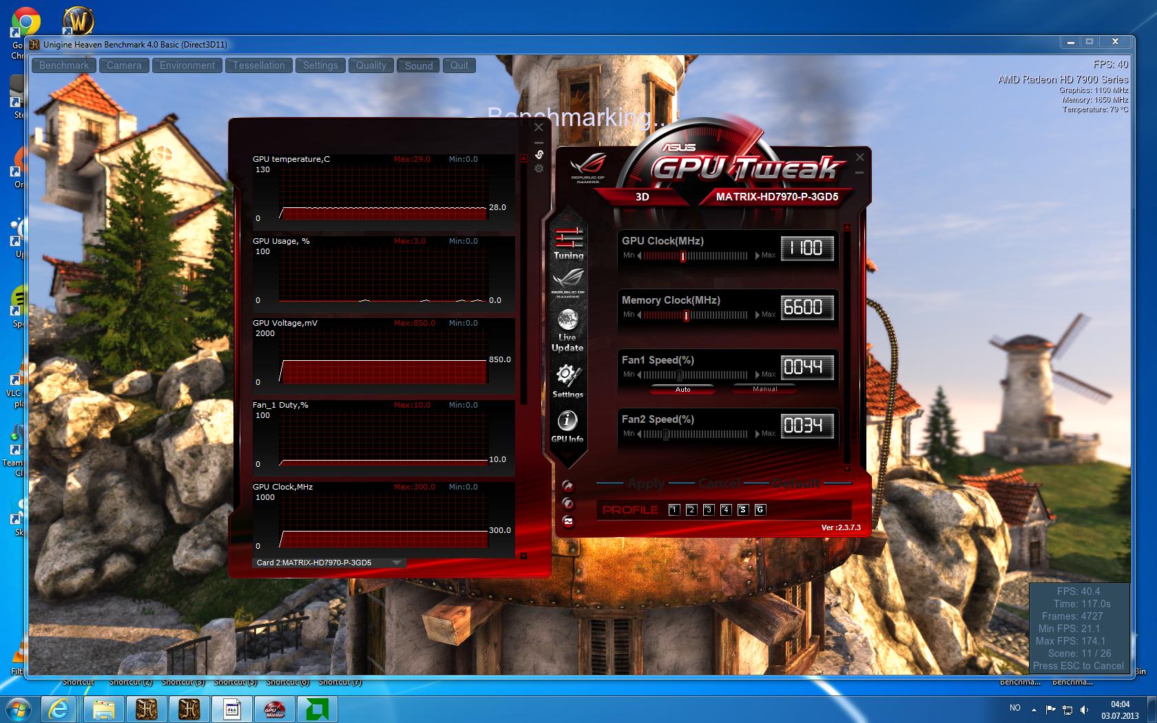

Jeg har to Asus ROG 7970 Matrix Platinum i CFX, men har et problem. Under benchmarks ser det ikke ut til at det andre kortet jobber i det hele tatt. Jeg har ikke prøvd å skru av ULPS da jeg ikke vet om dette vil ha noen effekt.
På den annen side jobber første kort noe ekstremt, hvilket fører til at temperaturen stiger vesentlig høyere enn hva den har gjort med tilsvarende benchmarks med ett kort. Og med temperaturstigningen følger forferdelig viftestøy. Jeg opplever samme problem i spill som Battlefield 3 og Tomb Raider. Temperatur og støy var ikke noe problem før det andre kortet ble installert.

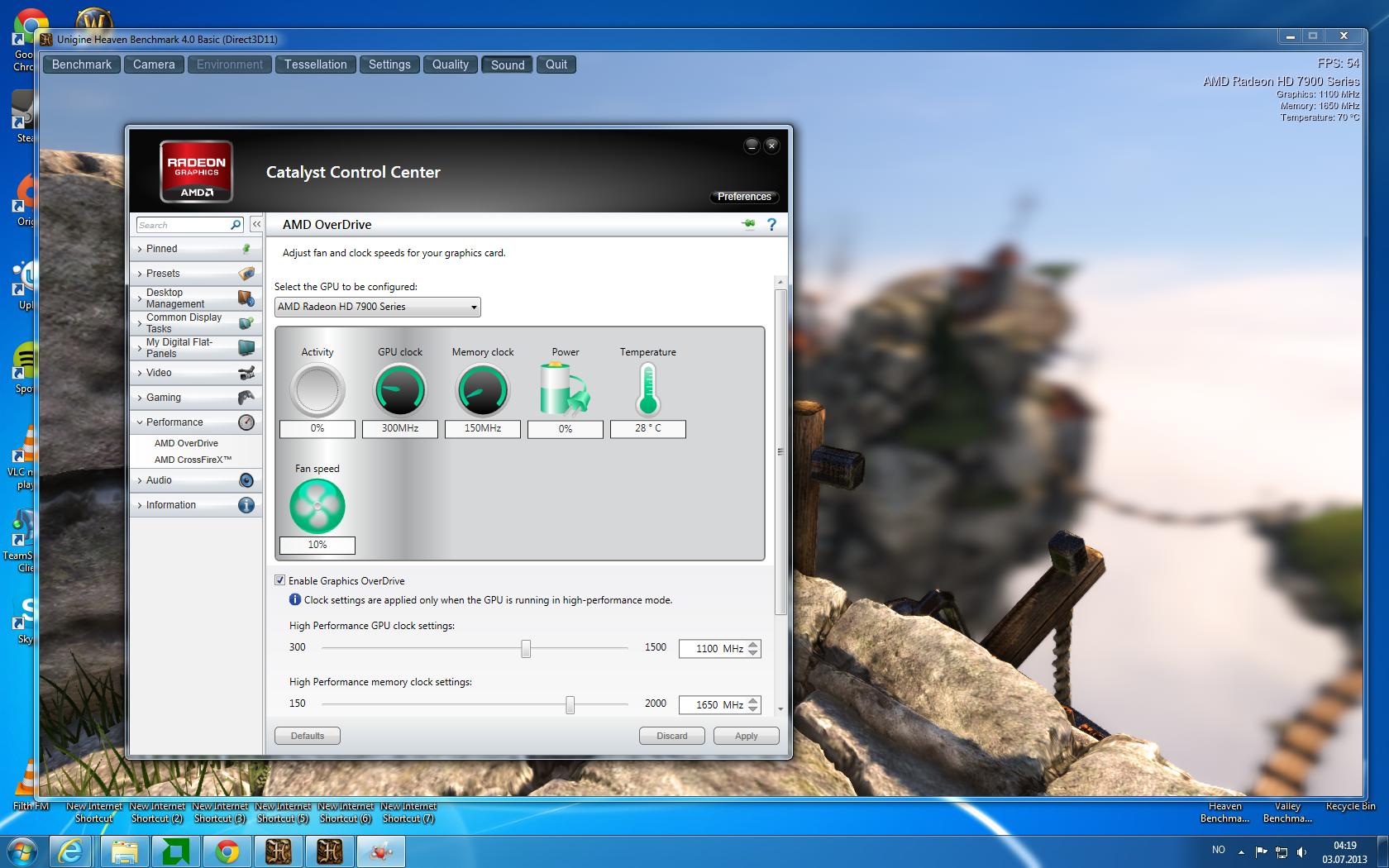

Både CCCs AMD OverDrive og Asus GPU Tweak viser at det andre kortets klokkehastighet på merkelig vis låses til 300MHz, noe som er rart ettersom det har 800MHz til å gå på av fabrikkinnstillinger.
Skal det virkelig være slik?
