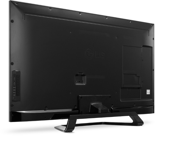

Josso Skrevet 2. juli 2013 Del Skrevet 2. juli 2013 Hei! Jeg var i utgangspunktet ute etter etter veggfeste som ligger så nært og fint veggen som mulig, til min lg55lm670t TV Nå begynner jeg å stusse på en ting. Når jeg ser bak på tv'en er det bygd ganske mye ut nederst. Minst 2-2.5 cm. Dette er vel høytalerene tenker jeg. Vil jeg ikke da få problem da når jeg skal henge den på vegg? Vil ikke TV'en tilte litt oppover? Jeg har også tenkt å legge en list opp til TV'en som alle kabler kan gå gjennom. Denne bygger ca 1.5cm ut fra vegg. Ellers blir jeg glad viss noen kan anbefale meg bra veggfester, da dette er helt nytt for meg. Legger ved et bilde som kanskje beskriver litt bedre hva jeg mener. På forhånd takk for hjelp! Lenke til kommentar https://www.diskusjon.no/topic/1523623-hjelp-til-%C3%A5-finne-veggfeste-som-passer-lg55lm670t/
Dragavon Skrevet 2. juli 2013 Del Skrevet 2. juli 2013 (endret) Eg har min 65" Samsung hengende i dette: http://www.komplett....aspx?sku=635853 Totalt så bygger TVen 4,5cm ut fra veggen. Veldig nøgd Endret 2. juli 2013 av Dragavon Lenke til kommentar https://www.diskusjon.no/topic/1523623-hjelp-til-%C3%A5-finne-veggfeste-som-passer-lg55lm670t/#findComment-20710423
Josso Skrevet 2. juli 2013 Forfatter Del Skrevet 2. juli 2013 Takk for svar! Jeg kikka litt på det veggfestet der, men stussa da jeg leser at det kun bygger ut 14mm fra vegg. Blir det ikke et problem med tanke på høytalerramma som er nederst på TV'en bak? Da den bygger hvertfall 2cm ut fra TV. Hvordan er din Samsung 65", er den helt flat på baksiden? Lenke til kommentar https://www.diskusjon.no/topic/1523623-hjelp-til-%C3%A5-finne-veggfeste-som-passer-lg55lm670t/#findComment-20710906
Dragavon Skrevet 2. juli 2013 Del Skrevet 2. juli 2013 Min TV er helt flat ja. Lenke til kommentar https://www.diskusjon.no/topic/1523623-hjelp-til-%C3%A5-finne-veggfeste-som-passer-lg55lm670t/#findComment-20711087
Josso Skrevet 2. juli 2013 Forfatter Del Skrevet 2. juli 2013 Jeg sendte mail til komplett.no og de svarte at de ikke kunne love at det veggfestet ville passe. Jeg får vel bite i det sure eplet og se om jeg ikke kan finne et som bygger 40-50mm ut fra vegg fra før. Lenke til kommentar https://www.diskusjon.no/topic/1523623-hjelp-til-%C3%A5-finne-veggfeste-som-passer-lg55lm670t/#findComment-20711136
