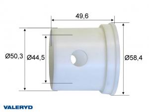

xibriz Skrevet 3. juli 2013 Forfatter Rapporter Del Skrevet 3. juli 2013 (endret) Nytt spørsmål: Er det noen som har peiling på påløpsbremser her? Jeg har kjøpt nye påløpsforinger men er litt usikker på passformen. Skal de være helt tight slik at jeg må slå de på det røret? Eller skal det være litt slakk? Røret er 45mm, mens det finnes foringer som er 44,5mm innvendig, og 45,7mm innvendig. Jeg synes personlig at 0,7mm ble for mye slakk, men det skal vel godt gjøres å få noe bevegelse på den foringen er som 0,5mm mindre. Det settet som er 45mm innvendig er selvølgelig utgått. Hvis jeg bruker de på 45,7mm vil vel kanskje smørefettet jevne det litt ut? Orginal men utgått: Erstatning: Hvis erstatningen blir for stor kan man i noen tilfeller bruke denne: Endret 3. juli 2013 av xibriz Lenke til kommentar
