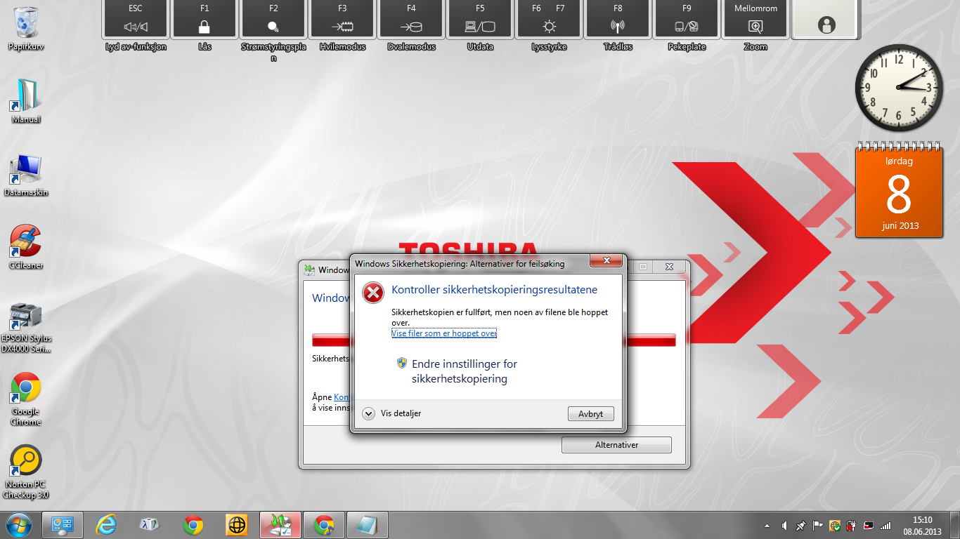

zycho123 Skrevet 8. juni 2013 Del Skrevet 8. juni 2013 får opp Kunne ikke sikkerhetskopiere filen C:\Windows\System32\config\systemprofile\AppData\Local\Temp\WUDiagTempFolder\2013_02_03T13_56_44. Feil:(Systemet finner ikke angitt bane. (0x80070003)) og æ finn heler ikkje filen ka æ ska gjøre? Lenke til kommentar https://www.diskusjon.no/topic/1518796-har-problemer-med-sikkerhetskopiering/
Chavalito Skrevet 8. juni 2013 Del Skrevet 8. juni 2013 Du trenger ikke å gjøre noen verdens ting fra mitt synspunkt. Det er snakk om en temp fil i en Temp mappe, altså på godt norsk en midlertidig fil i en midlertidig mappe. Jeg er ingen grunn til å ta sikkerhetskopi av temp filer. Sjekk innstillingene for sikkerhetskopi programmet, og se hvilke mapper det skal bli tatt backup av. Eventuelt prøv å kjøre CCleaner før du tar backup igjen. Lenke til kommentar https://www.diskusjon.no/topic/1518796-har-problemer-med-sikkerhetskopiering/#findComment-20631413

Syar-2003 Skrevet 8. juni 2013 Del Skrevet 8. juni 2013 Hehe.. ser det nå. Det er backup programmet ditt som gjør feil. Windows svarer helt riktig. At path (sti) ikke finnes. Det burde være noe slikt \%userprofile%\appdata\local\temp Varibelen %userprofile% = C:\users\dittnavn\ Det er ikke noe Temp mappe under Windows\System32\config\systemprofile\AppData\Local Ikke på mine windows maskiner iallefall. Men hvorfor skal bacup program koipere temp filer , det er jo meningsløst. Det beckup program kan være nødt til i en restore situesjon er å gjenopprette mappestruktur. Men ikke system mapper laget av windows. Lenke til kommentar https://www.diskusjon.no/topic/1518796-har-problemer-med-sikkerhetskopiering/#findComment-20632019

Syar-2003 Skrevet 8. juni 2013 Del Skrevet 8. juni 2013 (endret) Getting an error “The System cannot find the path specified...code 0x80070003” while trying to perform backup * Original Title: Removal of "C:/Windows/System32/notepad.exe" Backing up of Files is NEVER successful. The culprit reflects with : "C:/Windows/System32/notepad.exe" -C:/Windows/Logs/Windows Backup/BackupFiles 2012-11-20 ...104749-error.log and that BACKUP encountered a problem while backing up file C:/Windows/System32config/systemprofile/AppData/Local/Temp/WuDiagTempFolder/2012-11-16T20-16-24...Error: The System cannot find the path specified...code 0x80070003!!! Immediate INTERVENTION PLEASE. Som for min del høres ut som omtrent samme greie. Man får error meldingen 80070003 og samme beskjed. TS har ikke fortalt eller vist ved å trykke detaljer om hvilke filer det gjaldt. i I tilfellet over fra nettet gjaldt det notepad.exe i system32. Ser det er snarvei til ccleaner hos ts. Er program jeg aldri bruker, og har aldri sett hos meg sånne feil som nevnt her heller i egne eller andre windows maskiner jeg administrerer. Endret 8. juni 2013 av syar2003 Lenke til kommentar https://www.diskusjon.no/topic/1518796-har-problemer-med-sikkerhetskopiering/#findComment-20632723

Syar-2003 Skrevet 8. juni 2013 Del Skrevet 8. juni 2013 (endret) Kansje TS kan poste innholdet av den siste text/log filen fra windows backup. C:\Windows\Logs\.... Gjort det litt enklere for oss som undersøker problemet. Eventuell også melding i eventlog ( om det kommer noe ) Endret 8. juni 2013 av syar2003 Lenke til kommentar https://www.diskusjon.no/topic/1518796-har-problemer-med-sikkerhetskopiering/#findComment-20633054
