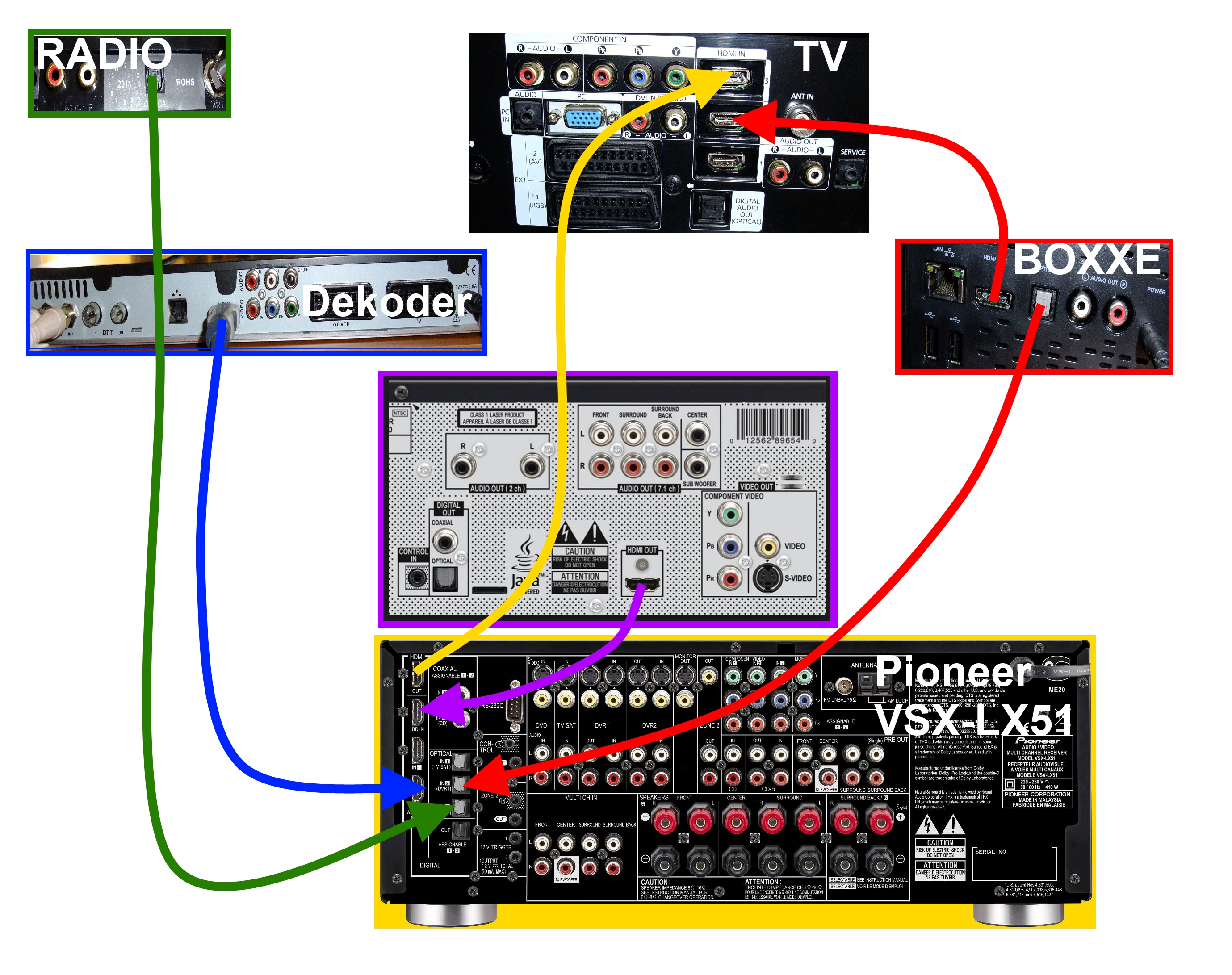

Jeg har en Pioneer VSX-LX51 forsterker hvor jeg har koplet til BOXEE BOX og en digital radio i tilegg til en Digital dekoder (parabol). Jeg vil gjerne få bildet i fra dekoderen (HDMI via forsterkeren til TV-en) samtidig som jeg hører på radio/musikk i fra radioen/BOXEE BOX (optsik signal inn på forsterkeren). Altså optisk lyd inn på sorround-forsterkeren og bilde inn (for så ut til TV) via HDMI = veksle mellom lydkildene uten at bildet på TV-en blir borte.
For problemet er at så snart jeg velger optisk kilde på forsterkeren så mister jeg bildet fra HDMI-en inn på TV-en!
Kikk på bildet, slik er det koplet.

Vet ikke om din kan velge samme HDMI-inngang på to forskjellige innganger.
Min LX86 kan hvertfall det.
Det du gjør da er å gå inn i System Setup Menu -> Input Setup, velger en Input, eks. "DVR1", setter Digital In til OPT 2 og HDMI Input til Input-2.
Du skal da få lyden fra boxee sammen med bildet fra dekodern når du setter recievern i DVR1.
Så velger du en annen Input, eks. "DVR2", og setter Digital in til OPT 3 og HDMI Input til Input-2.
Da skal du få radio sammen med bildet fra dekodern på DVR2.
Håper det fungerer :)

Akkurat, problemet er at jeg ikke kan velge samme HDMI-input for både DVR1 og DVR2 :-( Men jeg har bestilt denne i fra komplett.no og kan da veksle mellom kildene inn på TV-en. Har Logitech Harmony One og da enkelt å programere slik en vil ha det :-)
