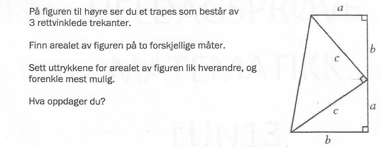

Frøken pytagoras Skrevet 20. mai 2013 Del Skrevet 20. mai 2013 Har en ganske bra oppgave på et bilde på dataen, men er ganske ny her inne på diskusjon.no. Noen som kan forklare hvordan jeg kan legge den inn? Lenke til kommentar https://www.diskusjon.no/topic/1514064-eksamen-i-matematikk-2013-10-trinn/page/26/#findComment-20557020
Meridies Skrevet 20. mai 2013 Del Skrevet 20. mai 2013 Du ganger 4 med 6. 4 * 6 = 24. Er du sikker på at det er riktig? Har en ganske bra oppgave på et bilde på dataen, men er ganske ny her inne på diskusjon.no. Noen som kan forklare hvordan jeg kan legge den inn? Du bruker full editor( knappen ved siden av post) og laser inn bildet fra der det ligger. Vet det var dårlig forklart, men håper du forstår Lenke til kommentar https://www.diskusjon.no/topic/1514064-eksamen-i-matematikk-2013-10-trinn/page/26/#findComment-20557027

Frøken pytagoras Skrevet 20. mai 2013 Del Skrevet 20. mai 2013 Er du sikker på at det er riktig? Du bruker full editor( knappen ved siden av post) og laser inn bildet fra der det ligger. Vet det var dårlig forklart, men håper du forstår Ja, denne er riktig. Vi har gått i gjennom denne oppgaven mange ganger i klassen Lenke til kommentar https://www.diskusjon.no/topic/1514064-eksamen-i-matematikk-2013-10-trinn/page/26/#findComment-20557035

Svigermors drøm Skrevet 20. mai 2013 Del Skrevet 20. mai 2013 Har en ganske bra oppgave på et bilde på dataen, men er ganske ny her inne på diskusjon.no. Noen som kan forklare hvordan jeg kan legge den inn? Se øverst på siden 18 i denne tråden Lenke til kommentar https://www.diskusjon.no/topic/1514064-eksamen-i-matematikk-2013-10-trinn/page/26/#findComment-20557046

Frøken pytagoras Skrevet 20. mai 2013 Del Skrevet 20. mai 2013 Her er en oppgave, som kan by på ulike utfordringer. Noen som får den til? Jeg har fasiten Lenke til kommentar https://www.diskusjon.no/topic/1514064-eksamen-i-matematikk-2013-10-trinn/page/26/#findComment-20557050
