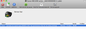

Har en Canon MG5250. Får følgende feilmelding når jeg skal skrive ut fra Word 2011:
"Error: '/private/var/spool/cups/d00059-001' has permissions that do not allow printing!"
Det går fint å skrive ut testside, samt scanne med den. Noen som vet hva dette kan skyldes?
Alle svar mottas med takk!

Takk for svar! Det hjalp ikke. Canon ber meg reinstallere driveren, men det hjelper heller ikke :hmm:

Så du la inn Gutenprint-driverne og la til skriveren på nytt og valgte modellen assosiert med Gutenprint-driveren?
Ja, ingen effekt.
MEN!
Jeg kan skrive ut fra nettleser. Jeg kan dog ikke skrive ut fra TextEdit, Word 2011 eller Preview.... Har du noen idé om hva i alle dager som kan ha skjedd her??

Er det samme feilmelding hver gang? Altså samme fil det refereres til?
Prøv å slett den? Åpne terminalen og skriv:
rm /private/var/spool/cups/d00059-001
Ja, samme feilmelding. Jeg får til svar: Permission denied når jeg skriver det inn i Terminal...

Legg til sudo foran ;)
Takker så masse for at du gidder å hjelpe :)
Mulig jeg er treig her, men jeg får beskjed om å skrive inn passord. Jeg har ingen, så jeg bare trykker Enter, men får da til svar at jeg må prøve igjen... Legger ved skjermbilde:

Brukeren din har nok et passord? Trodde ikke det var mulig å ha en passordløs bruker i OSX. Mulig du har skrudd på autologin, men du har nok satt et passord en gang. Hvis ikke bør du ihvertfall gjøre det ;)
