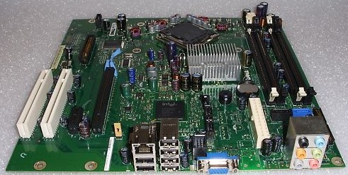

Jeg har en Dell Dimension pc der jeg håper på å kunne bytte hovedkort. post-97951-0-11241300-1367607372_thumb.jpg Spørsmålet mitt vil være noe slikt som vil et hovedkort kjøpt fra f.eks komplett, passe i kabinettet post-97951-0-15243800-1367607383_thumb.jpg

et hovedkort fra komplett.no eller andre nettsider vil passe.
Spørsmålet er hva slags standard hovedkortet er
er det
-Mini Itx
-micro atx
-atx
det hovedkortet ser såpass gammel ut, at du mest sannsynlig må skifte prossessor også
Lenke til kommentar
Jeg er ganske sikker på at det ikke går.
Dell har egne løsninger med kjøling til CPU og lignede integrert i kassa. Som du ser fra bilder du poster er CPU socketten plassert på skrå på en ganske unormal plass i forhold til et normalt matx/atx hovedkort.
Ved hjelp av dremel og en del andre ting kan det gå, men det er nok ikke verdt arbeidet.
Lenke til kommentar
Jeg gjorde dette med en lignende pc som jeg hadde liggende og trengte et lite prosjekt. I min pc var hovedkortet av typen m-atx, og jeg byttet HK, prosessor og kjøler. Hvis kabinettet ikke har hull bak hovedkortet med tanke på kjøleren er det bare å installere en kjøler før du setter inn kabinettet, selv brukte jeg en lavprofil kjøler siden kabinettet er smalt. Byttet også strømforsyningen og viftene i kabinettet, de gamle var like høylytte som delta viftene.
Nå har jeg et ordentlig retro kabinett som har 4x3 tb seagate baracuda disker og raidkort. Perfekt lagringsplass hvis du liker å ha en gammel klump ståendes :)
Lenke til kommentar
Nei, det går ikke. Det er 100% sikkert at du ikke kan bytte rett over. E520 har fast IO-shield.
Dét sagt, hvis du kutter ut IOshield bak på maskinen og setter på nye hovedkortbraketter, så kan du nok sette inn et µATX-hovedkort.
Skulle du bestemme deg for å gå for prosjektet må du som andre nevner ha ny CPU-kjøler. I tillegg må du nok bytte/modifisere strømforsyning, Dell bruker sjelden standard ATX-strømforsyning. Skjermkort, minne og prosessor må selvsagt også oppgraderes. Da spørs det om det ikke er enklere å bare kjøpe et enkelt kabinett til noen hundre og sette alt i det.
Kilde: Har gjort akkurat samme operasjon selv. Se G5-worklog i signaturen min
Lenke til kommentar
Et veldig åpenbart problem er at kabinettet ditt er designet for BTX, mens komplett kun selger ATX-hovedkort.
Forskjellen på ATX og BTX er kort forklart at BTX er et speilvendt mATX-kort.
Ettersom et nytt, bedre kabinett med ATX-plass koster 300-400 kr ser jeg ikke helt grunnen til å modde med mindre du liker utseendet på ditt nåværende kabinett.
