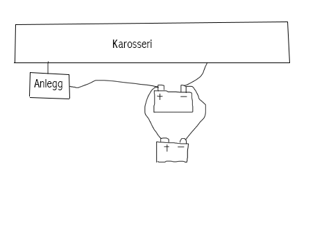

1BlueAnd1White Skrevet 1. mai 2013 Del Skrevet 1. mai 2013 (endret) jeg og noen kompiser har en russebil med et anlegg som er koblet til en hjemmesnekra batteriboks bestående av 2 parallellkobla bilbatterier (i form av at det ene batteriet er koblet + på + og - på - til det andre batteriet). det vi fant ut er at dette ikke varer lenge når vi står å spiller musikk på tryvann osv, så vi kjøpte et aggregat som vi kan bruke når vi står stille. Så det jeg lurte på er hvordan kan jeg koble til aggregatet på best mulig måte? Min plan er parallellkoble det sammen med batteriene, slik at når aggregatet er på så lader det batteriene og gir strøm til anlegget. Og når vi kjører/ruller så kan vi skru av aggregatet og bare bruke batteriene. problemet er at jeg ikke er helt 100% sikker på om det vil virke slik jeg håper på er det noen elektrikere som kan hjelpe meg? om noe var uklart så har jeg noen hjemmelagde bilder her det er sånn: kan jeg koble sånn?: Endret 1. mai 2013 av 1BlueAnd1White Lenke til kommentar
Indian Skrevet 1. mai 2013 Del Skrevet 1. mai 2013 Den koblingen ser kurant ut. Jeg hadde brukt et skillerele for å isolere startbatteriet fra forbruksbatteriet. Da risikerer du aldri å gå tom for startstrøm og startbattereit lades alltid opp først. Biltema har rimelig skillereleer. Lenke til kommentar

1BlueAnd1White Skrevet 1. mai 2013 Forfatter Del Skrevet 1. mai 2013 (endret) Den koblingen ser kurant ut. Jeg hadde brukt et skillerele for å isolere startbatteriet fra forbruksbatteriet. Da risikerer du aldri å gå tom for startstrøm og startbattereit lades alltid opp først. Biltema har rimelig skillereleer. dette her er kun koblet til høytaler-anlegget og litt lys, har et eget batteri til bilen forran under panseret edit: eller har det noe å gjøre med at begge bruker karosseriet som jording? Du bør ha en laderegulator til batteriene. Foreslår noe som dette: /------- Lader 1 ----- batteri ------anlegg/laptop/div Aggregat --/ \--------Lader 2 --------batteri-----forsterkere. Skaff dere gjerne et støysvakt aggregat. Hadde lagt opp en egen greie på dette helt separat fra bilens anlegg. Bruk kraftige kabler til forsterker og mellom ladere og batteri. hva er en laderegulator? og det skader nok ikke om aggregatet bråker litt, for vi overdøver det med musikk pd: det kom kanskje ikke så bra frem at det var høytaler-anlegg jeg snakker om Er du sikker på at aggregatet gir ut 12VDC og ikke 230VAC? I så fall må du ha en batterilader i mellom aggregat og batteri. vi har kjøpt dette og det har et 12 volts-uttak. vi har en lader som er koblet til batteriene som vi setter i stikkontakten når vi er hjemme, men ledningene på den er så alt for tynne at de ikke ville kunne holde anlegget gående, hvis du skjønner hva jeg mener. Tusen takk for tips Endret 1. mai 2013 av 1BlueAnd1White Lenke til kommentar
