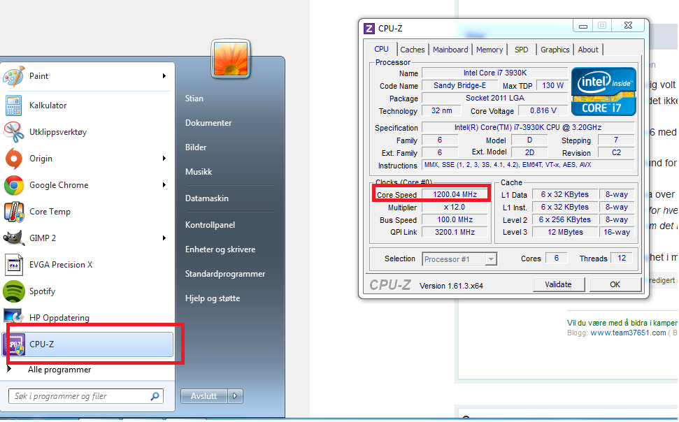

War Skrevet 3. april 2013 Del Skrevet 3. april 2013 (endret) Målet er lavest mulig volt på den stabile klokken du har satt. På punkt 3 så blir det ikke helt sånn, volten øker du om pcen ikke booter på frekvensen du har satt. Du setter jo ikke 4,6 med en gang, for eks 3,5 3,8 4 4,2 4,4 så 4,6. Kjører prime en stund for å sjekke at det er stablt. Det blir som arni sa over her. Kjør stabilitetstest for hvert hakk du øker frekvens. Øk Core Voltage om det kræsjer. Du kan se ny hatighet i my compyter, men bruk cpu-z Du må da slå av speed-step og alt i bios som senker klokken når den ikke belastes. Hva det er varierer fra HK til HK./bios Endret 3. april 2013 av War Lenke til kommentar https://www.diskusjon.no/topic/1498135-overklokke-i7-3770k-for-f%C3%B8rste-gang/#findComment-20381997
