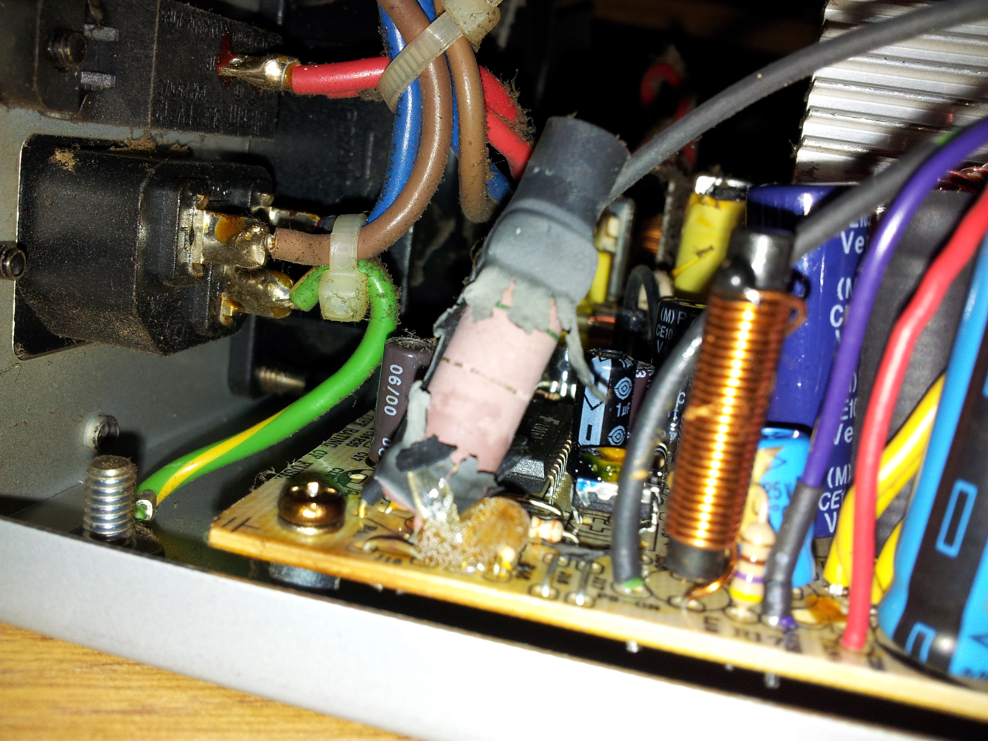

sevs Skrevet 18. mars 2013 Del Skrevet 18. mars 2013 (endret) Åpnet en rundt ti år gammel AOpen PSU i dag. Den funker jo fjell. Kan en slik PSU gjøre at pcen ikke booter? Den kommer til bios, men ikke videre. Hva skal det svarte og rosa til venstre i bildet være? En kondensator? Hvorfor ser den sånn ut? Hvorfor har jeg ikke merket det før jeg skrudde den opp? Kan jeg bruke den sånn som den er, til småting på hobbyrommet? bør jeg bytte ut kondensatorene og hva-det-nå-enn-er til venstre i bildet først? Endret 18. mars 2013 av sevs Lenke til kommentar https://www.diskusjon.no/topic/1496166-oi-sann-ti-%C3%A5r-gammel-psu-ser-ikke-bra-ut-inni/
Vertical^ Skrevet 18. mars 2013 Del Skrevet 18. mars 2013 Ser ut som de kondensatorene i hvert fall har gjort sitt! (Kondensatorene er de blå og svarte sylinderne). Er faktisk ikke sikker hva det på venstresiden er, men det ser ikke bra ut. Lenke til kommentar https://www.diskusjon.no/topic/1496166-oi-sann-ti-%C3%A5r-gammel-psu-ser-ikke-bra-ut-inni/#findComment-20336237
GabrielV Skrevet 18. mars 2013 Del Skrevet 18. mars 2013 Hat du målt spenningene fra denne ? uansett, ville ikke brukt denne på et oppsett som jeg vil beholde uten å bytte alt av kondensatorer. Fuhjyyu og Yec er ikke noe å ta vare på, bytt ut med kjente Japanske merker, legger ved link til begge slik at du finner datablad for de seriene som Aopen har brukt. http://www.fuhjyyu.com.tw/ http://www.yec.com.tw/ Klarer ikke å se hva det til venstre er, kan du ta noen flere bilder ? Lenke til kommentar https://www.diskusjon.no/topic/1496166-oi-sann-ti-%C3%A5r-gammel-psu-ser-ikke-bra-ut-inni/#findComment-20336264
sevs Skrevet 18. mars 2013 Forfatter Del Skrevet 18. mars 2013 (endret) Tror det til venstre er en motstand (eller coil?) med krympeplast rundt. Endret 18. mars 2013 av sevs Lenke til kommentar https://www.diskusjon.no/topic/1496166-oi-sann-ti-%C3%A5r-gammel-psu-ser-ikke-bra-ut-inni/#findComment-20336290
GabrielV Skrevet 18. mars 2013 Del Skrevet 18. mars 2013 Ja,det kan se ut som en effektmotstand med krympeplast rundt. Lenke til kommentar https://www.diskusjon.no/topic/1496166-oi-sann-ti-%C3%A5r-gammel-psu-ser-ikke-bra-ut-inni/#findComment-20336316
sevs Skrevet 18. mars 2013 Forfatter Del Skrevet 18. mars 2013 (endret) Spenning fra moleks: 11.69v og 5.19v. Den effektmotstanden(?) blir veldig varm. Det lukter også svakt fra psuen. (lukten av elektronikk?) Endret 18. mars 2013 av sevs Lenke til kommentar https://www.diskusjon.no/topic/1496166-oi-sann-ti-%C3%A5r-gammel-psu-ser-ikke-bra-ut-inni/#findComment-20336323
