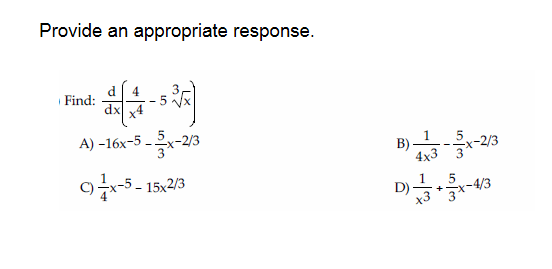

Du skal finne den deriverte av uttrykka.
Her må du snu litt på brøkar, men så vidt eg ser er det ikkje behov for så mange derivasjonsreglar. Resten er algebra for å få eit lettare uttrykk du kan derivere. Finn først eit uttrykk som du lett kan derivere, så kjører du derivasjon.
Kan ta den første. Sidan det er to ledd som ikkje er innanfor ein parantes eller brøk kan me behandla dei kvar for seg.
chart?cht=tx&chl=-16x^{-5}-\frac{5}{3}x^{-\frac{2}{3}}
Du tar potensen til x ned og multipliserer med konstanten og trekk frå 1 i potensen. Rekn ut dette
chart?cht=tx&chl=(-5)\cdot (-16x^{-5-1})-({-\frac{2}{3}})\cdot\frac{5}{3}x^{-\frac{2}{3}-\frac{3}{3}} (1 kan me skriva som chart?cht=tx&chl=\frac{3}{3})
Og får:
chart?cht=tx&chl=80x^{-6}+\frac{10x^{-\frac{5}{3}}}{9}
Dette kan me og skrive som:
chart?cht=tx&chl=\frac{80}{x^{6}}+\frac{10}{9x^{\frac{5}{3}}}
Sidan chart?cht=tx&chl=x^{-1}={\frac{1}{x^{1}}=\frac{1}{x}
