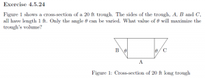

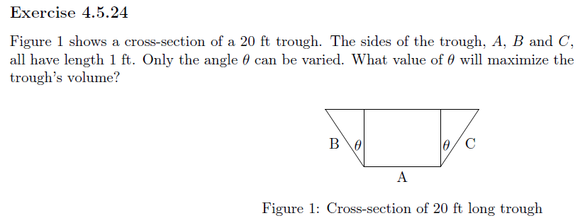

Takk, hjalp meg litt på vei. Holder på meg følgende oppgave:
Jeg skal altså finne vinkelen Theta som maksimerer arealet av siden, innenfor domenet 0 - 2pi. Først og fremst, A = firkanten i midten, + de to trekantene, som blir: chart?cht=tx&chl=a(\theta ) = 1*\cos (\theta ) + \sin (\theta )\cos (\theta ). Jeg deriverer dette og får chart?cht=tx&chl=A'(\theta ) =  \cos (2\theta )-\sin (\theta ) =  2\sin^2 (\theta ) + \sin (\theta ) - 1. Bruker abc-formelen og får at chart?cht=tx&chl=\theta = 1 V \theta = -2, og utelukker -2 siden det er utenfor domenet. Er det korrekt så langt?
Lenke til kommentar
