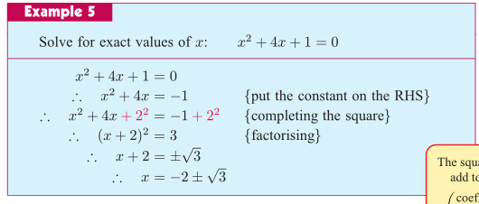

Har om "quadratic equations and functions" (typ a2 + bx + c) og hvordan man løser disse ved å bruke "completing the square-method" (fullføre firkanten-metoden?).
Denne metoden:
Men, får ikke til denn oppgaven:
2x2 -10x +3 = 0
Får feil svar, og klarer ikke å se hva jeg gjør feil. Hjelp?

Error: faktoriser ut 2 før du begynner. :)
Du får da 2(x^2 -5x + 1/2)
Utrolig kronglete måte å løse disse på, om jeg får si det. Dog. Denne "abacus"-metoden har aldri falt i smak hos meg.
Denne metoden:
2x2 -10x +3 = 0
Den metoden baserer seg på at koeffisienten foran x2
er 1. Hvis jeg skal gjette tipper jeg at du ikke deler på to først. Forøvrig heter det Fullstendig kvadrat. :thumbup:
