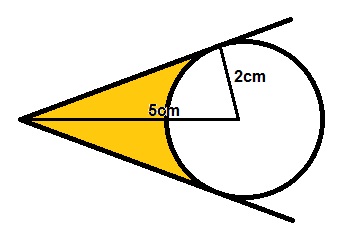

Zeph Skrevet 19. november 2011 Del Skrevet 19. november 2011 Finn arealet av det gule området på figuren. Eg kjem ikkje i gang på denne her. Har prøvd å finna trekantar eller sektorar eg kan rekna ut, men finn ingenting. Antar eg må finna arealet av trekanten og sektoren, for så å trekka den eine frå den andre. Lenke til kommentar
Janhaa Skrevet 19. november 2011 Del Skrevet 19. november 2011 Finn arealet av det gule området på figuren. Eg kjem ikkje i gang på denne her. Har prøvd å finna trekantar eller sektorar eg kan rekna ut, men finn ingenting. Antar eg må finna arealet av trekanten og sektoren, for så å trekka den eine frå den andre. har du fasit? jeg fikk A(gul)= 4,528 [cm^2] Lenke til kommentar
Jaffe Skrevet 19. november 2011 Del Skrevet 19. november 2011 (endret) Trekanten er rettvinklet. Da kan du bruke Pytagoras' setning for å finne hva grunnlinja er (linjestykket som tangerer sirkelen.) Da har du alt du trenger for å finnea arealet av den. Når det gjelder arealet av sektoren må du finne hvor stor vinkel som spenner over buen. Hint: se på en av trekantene. Du kjenner alle sidene, og trekanten er rettvinklet. Da kan du finne halvparten av sektorens vinkel. edit: endret hintet til et enklere. Janhaa: Jeg får i alle fall det samme. Endret 19. november 2011 av Jaffe Lenke til kommentar
