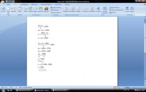

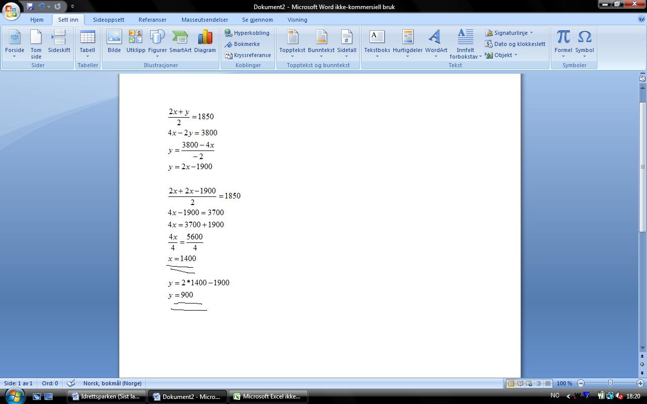

Du må ha regnet feil, for hvis du fyller inn at x=1400 og y=900, får du riktige svar. det jeg egentlig spør etter om er om dere har noen litt vanskligere oppgaver å lage ?
edit: ser at du har brukt 3700 istedet for 3800!
edit: eller så har jeg misforstått helt!

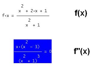

Kunne noen hjulpet meg å derivere en funksjon her?
Funksjonen ser du på bildet vedlagt. Jeg skal komme frem til den dobbeltderiverte.
Det er vel bare å bruke denne reglen
f(x)=a/b
f'(x)=(a'b-ab' )/b^2
og så gjør du det to ganger.
