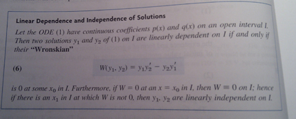

Cucumber Skrevet 11. september 2010 Del Skrevet 11. september 2010 (endret) Jeg har et spørsmål om Wronski og linear independence. Skjønner ikke helt def. i boka. Se feks på y1=x, y2=x^2, og I = (-1,1) som gir W=x^2. Er disse lin indep? Hvis vi ser på y2/y1=x, så ser vi at forholdet ikke er konstant -> lin indep Ser på: "if there is an x1 at which W is not 0, then y1 & y2 are lin indep". Ja, feks x=1 gir W=1 som er ulik 0. -> lin indep Ser på: "if W=0 at an x0 in I, then W == 0" Ja, x0=0 gir W=0. Som medfører at W==0. Men hva betyr dette? Har jeg fortstått det riktig hvis jeg sier: "Hvis y1&y2 skal være lin dep. må W=0 for alle x i intervallet I. Hvis det finnes en x i I der W er ulik 0, er de lin indep." Endret 11. september 2010 av Cucumber Lenke til kommentar https://www.diskusjon.no/topic/1495632-den-enorme-matteassistansetr%C3%A5den/page/575/#findComment-16194792
