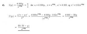

CurSe Skrevet 9. mars 2010 Del Skrevet 9. mars 2010 Blir ikke helt klok på denne oppgaven, hvorfor forsvinner begge e-leddene på toppen av brøkstreken og man står igjen med 4000-80p? Lenke til kommentar
Matsemann Skrevet 9. mars 2010 Del Skrevet 9. mars 2010 (endret) Man må jo stryke fra alle ledd på toppen. Hadde vært noe annet om det var gange imellom, men der har du jo faktisk to ledd. Og leddet under er jo i annen (^2). Vet ikke helt hva det er du ikke ser? Endret 9. mars 2010 av Matsemann Lenke til kommentar
hli Skrevet 9. mars 2010 Del Skrevet 9. mars 2010 Fordi man deler på e0.02p både over og under brøkstreken. Lenke til kommentar
Torbjørn T. Skrevet 9. mars 2010 Del Skrevet 9. mars 2010 Dei er faktorisert ut og korta bort. Sagt på ein annan måte har ein delt på e^(0.02p) i teljar og nemnar. Lenke til kommentar
Raspeball Skrevet 9. mars 2010 Del Skrevet 9. mars 2010 (endret) Fordi de deler med e-leddet over og under, etter som e-leddet er en felles faktor for leddene i nevneren. Var virkelig sent ute denne gangen Endret 9. mars 2010 av Raspeball Lenke til kommentar
CurSe Skrevet 9. mars 2010 Del Skrevet 9. mars 2010 Jesus.. tenkte multiplisere jeg, så forbi den minusen Takker for hjelpen, nå skal jeg sitte litt i skammekroken. Lenke til kommentar
