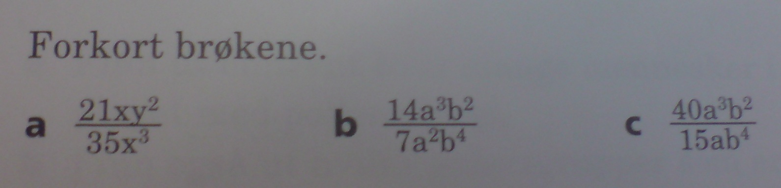

raWrz Skrevet 1. februar 2010 Rapporter Del Skrevet 1. februar 2010 (endret) siden jeg hater alt som heter algebra trenger jeg litt hjelp med brøk og algebra greier... setter pris på hjelp... Edit: ser egentlig ut som en kake i forholdt til alt annet som er her Endret 1. februar 2010 av Submit Lenke til kommentar

Nebuchadnezzar Skrevet 1. februar 2010 Rapporter Del Skrevet 1. februar 2010 (endret) siden jeg hater alt som heter algebra trenger jeg litt hjelp med brøk og algebra greier... setter pris på hjelp... Edit: ser egentlig ut som en kake i forholdt til alt annet som er her Viktig å prøve selv først. Vise hva du har gjort så vi kan hjelpe deg. Dette antar jeg er ungdomskole nivå, kanskje starten på VG1... Andre ting her inne er på et langt høyere nivå, men ikke spesielt vanskelig når du kommer så langt i undervisningen. Men det er veldig viktig og ha grunnsteinene inne, slik som elementer Algebra. Kan ta den første oppgaven for deg mot at du prøver deg på resten av oppgavene. eller Måten under er måten jeg ville ført det på en prøve For å lære mer ta en titt her og her Endret 1. februar 2010 av Nebuchadnezzar Lenke til kommentar
