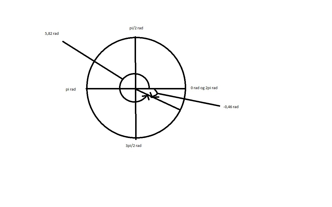

Selvin Skrevet 30. november 2009 Rapporter Del Skrevet 30. november 2009 (endret) Og jeg skjønte ikke helt det med åssen du fikk 5,82.. Kan du kanskje forklare litt nærmere hvordan du kom fram til det? Eventuelt si noen formler sånn at jeg skjønner.. Ikke sant, du vet at vinkelen skal ligge i samme kvadrant som punktet(a,b), i dette tilfellet da (4,-2). Når du tar da tan^-1(-2/4) får du -0,46, noe som stemmer. MEN, vi vil ikke ha negativ vinkel, så derfor lemper vi bare på 2*pi, altså en runde. Dermed får vi egentlig akkurat samme vinkel, bare positiv verdi EDIT: En liten, selvlagd kunstnerisk illustrasjon: EDIT2: MEN igjen MrUrge, du trenger faktisk ikke gjøre om vinkelen til positiv, du får riktig svar ved å bruke -0,46 også. Det er faktisk enklere Da blir k = 0,1, og ikke 1,2. Formelen blir da 2x - 0,46 = 1,11 + k*2pi. Endret 30. november 2009 av Selvin Lenke til kommentar
