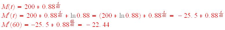

Du har ikke utrykket på formen ax, selvom du har brukt den regelen. Dermed får du feil kosntant i ln-leddet.
M(t)= 200*0,88t/60 = 200*(0,881/60)t
Så kan du derivere dette utrykket med de reglene du har brukt
Klikk for å se/fjerne innholdet nedenfor
M'(t) = 200 * (0,881/60)t * ln(0,881/60)
M'(60) = 200 * 0,88 * ln(0,9979) = -0,37
Tot det skal være riktig, men garanterer ikke at det ikke har sneket seg inn feil her, så lenge jeg ikke vet fasitsvaret.
Endret av Xell
