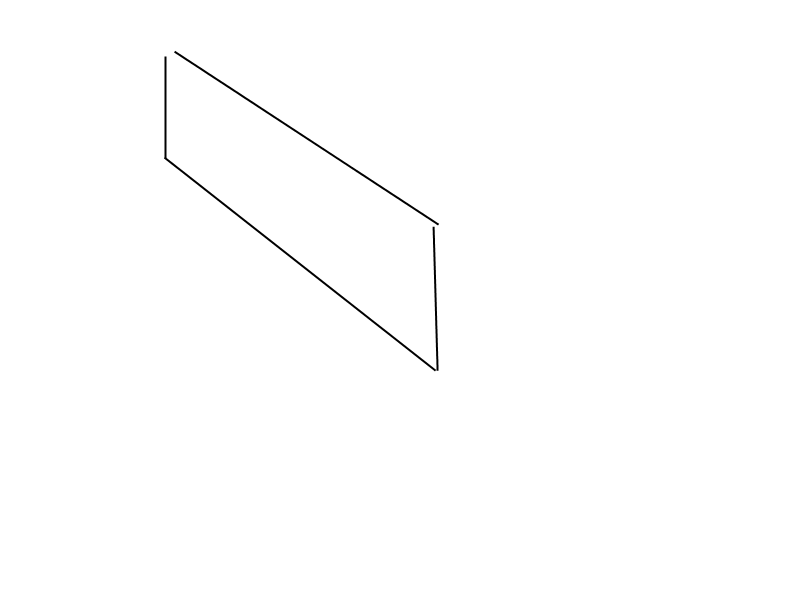

BrokenTomato Skrevet 20. desember 2008 Rapporter Del Skrevet 20. desember 2008 Vi hadde en heldagsprøve i matte på forkurs i går. Jeg er usikker på om jeg tolket den ene oppgaven der korrekt, så lurer på hvordan dere vil tolke den. Oppgave 1. Fløibanen i Bergen har følgende data: Skinnelengde er 844m, høyde forskjell mellom dalstasjon og bergstasjon er 302m. a) Finn gjennomsnittlig stigningsvinkel i forhold til horisontalen. Den var grei, sin^-1(302/844) = 20.9 grader. Så kommer følgende tekst: Banevognene fra 2002 er 12,3m lang. Vi antar at de er byggd i lengde med samme vinkel til horisontalen som den gjennomsnittlige stigningsvinkel. De har en bredde på 2,50m og en høyde på 3,25m b) Beregn volumen til en vogn. Det skal nevnes at læreren ikke er etnisk norsk, og er selvlært i norskspråket. Hvordan tolker dere at målene på vognen er? Takk for alle svar. Lenke til kommentar
2bb1 Skrevet 20. desember 2008 Rapporter Del Skrevet 20. desember 2008 (endret) Vi antar at de er byggd i lengde med samme vinkel til horisontalen som den gjennomsnittlige stigningsvinkel. Det hørtes litt rart ut? Om du skal bruke lengden fra 2002-vognene, så blir vel volumet: 12,3*2,5*3,25 (l*b*h) = 99,94 m3. Men det virker litt for lett til å være sant, så mulig han vil frem til en ny lengde? Endret 20. desember 2008 av 2bb1 Lenke til kommentar
Awesome X Skrevet 20. desember 2008 Rapporter Del Skrevet 20. desember 2008 (endret) Fra siden ser vognen slik ut (Paint skills): Det er den skrå linjen som er 12 m Endret 20. desember 2008 av Awesome X Lenke til kommentar
BrokenTomato Skrevet 20. desember 2008 Rapporter Del Skrevet 20. desember 2008 Awesome, hva gjør at du tror vogna er et parallellogram og ikke et vanlig rektangel? Lenke til kommentar
Reeve Skrevet 20. desember 2008 Rapporter Del Skrevet 20. desember 2008 Sikkert fordi den er det. Alle bergensere vet det. Men det blir jo uansett bare grunnflate * høyde. Lenke til kommentar
Xell Skrevet 20. desember 2008 Rapporter Del Skrevet 20. desember 2008 (endret) Hvis ikke den var bygd slik ville den måtte vært bygd veldig opp for at ikke alle setene skal tilte veldig. da ville de fått et veldig høyt tyngdepunkt. Ved å skrå vogna slik kan man ha en lang vogn der setene er bygd opp på trappetrinn. Og det er nok det han prøver å forklare med den litt kryptiske teksten. alternativ 1 12,3m er den horisontale lengden; V = (12,3m/cos(stigningsgrad))*H*cos(stigningsgrad)*B = 12,3m*3,25m*2,5m = 99,94m3 alternativ 2 12,3m er lengden på vogna parallelt med stigningen V = (12,3m)*H*cos(stigningsgrad)*B = 12,3m*3,25m*2,5m = 93,32m3 edit: la til alternativ er (og rettet en liten feil) Endret 21. desember 2008 av Xell Lenke til kommentar
BrokenTomato Skrevet 20. desember 2008 Rapporter Del Skrevet 20. desember 2008 Jeg har tydeligvis misforstått. Vet ikke hva som er riktig siden vi ikke har fått den tilbake enda. Men hvis man misforstår en sånn oppgave fordi den er utrolig dårlig beskrevet og får trekk pga. det, ville du da ha klaget? Eller er det ikke noe poeng? Lenke til kommentar
Awesome X Skrevet 20. desember 2008 Rapporter Del Skrevet 20. desember 2008 Du har ingenting å klage på her. Det sto svart på hvitt at lengden var parallell med stigningen. Lenke til kommentar
Raspeball Skrevet 21. desember 2008 Rapporter Del Skrevet 21. desember 2008 Du har ingenting å klage på her. Det sto svart på hvitt at lengden var parallell med stigningen. Svart på hvitt, Fru Blom? Vi antar at de er byggd i lengde med samme vinkel til horisontalen som den gjennomsnittlige stigningsvinkel. Dette er ingen god setning. Jeg kan være enig i at det ikke er det beste grunnlaget for å klage, men hva oppgavetekster gjelder skal man strekke seg mot å gjøre terskelen for feiltolking så liten som mulig. Jeg hadde antakelig kommet frem til hvordan jeg skulle gjøre denne oppgaven, men det er slettes ikke sikkert. Lenke til kommentar
Awesome X Skrevet 21. desember 2008 Rapporter Del Skrevet 21. desember 2008 Du har ingenting å klage på her. Det sto svart på hvitt at lengden var parallell med stigningen. Svart på hvitt, Fru Blom? Jeg har lest denne setningen svært mange ganger nå for å finne alternative tolkningsmåter, men jeg har dessverre ikke lyktes. Den eneste måten den aktuelle setningen kan misforståes er om den lese overflatisk eller skummes. At en setning kan misforståes når den blir skumlest er inget grunnlag til klage. Den kan riktignok også misforståes om personen ikke har tilstrekkelige kunnskaper, som t.eks. hva horisontalen er definert som, men dette er heller ingen grunn til klage siden dette er forkunnskaper elvene er skal ha. Lenke til kommentar
Xell Skrevet 21. desember 2008 Rapporter Del Skrevet 21. desember 2008 Det eneste som kan være til forvirring er at teksten sier at lengden er parallell med stigningen. Man kan derfor stille spørsmål om lengden på12,3m som er oppgitt er "lengden parallell med stigningen" eller om det er horisontal lengde slik jeg har brukt i min beregning over. Den beste måten å karre seg til poeng på slike oppgaver er å illustrere godt og vise til hvilke tall man har tolket hvor, i stede for å bare putte tallene blindt inn i en formel. Og så sant ting ikke har endret seg drastisk de siste årene, så pleier faglærer å være innomm minst en gang i løpet av en slik heldagsprøve, slik at man har annledning til å forhøre om man har tolket oppgaveteksten riktig. Da er det viktig å stille spørsmål på riktig måte for det er begrenset hva han kan svare på. Lenke til kommentar
