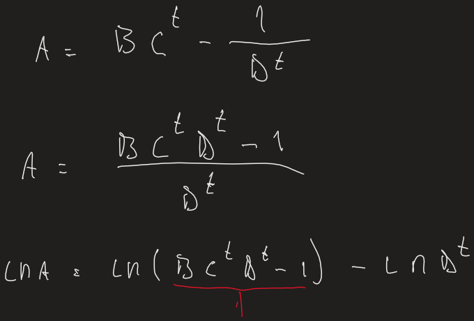

Sliter med et mattestykke hvorav jeg skal løse ut for t.
Det jeg sliter med det er å finne en måte å omskrive det som er markert i rødt under, nederst på regnearket.
Ln A og Ln D^t er ikke noe problemer med. Dersom minustallet i øvrige ledd ikke hadde vært medregnet er det smal sak å bruke Ln(Y/X) = ln Y - ln X.
Er det noen kloke hoder som har et forslag? Kan programmere og bruke aproksimasjon for t, men ønsker heller å løse den faktisk ut.

Jeg er litt skeptisk på at det finnes en entydig, analytisk løsning på den.
Med litt omskriving får vi at
B(CD)^t = AD^t + 1
men derfra tror jeg man må gjøre et forsøk på tilfeller der A=1, BC^t = A osv. Noe mer generelt ser vanskelig ut.

Flin skrev (13 timer siden):
Jeg ser ingen åpenbare måter å løse den på gitt at A, B, C og D er forskjellige. Jeg skal tenke litt på det, men den der er nok litt tricky.
Ja, konstantene er forkortet for å gjøre det enklere å regne på dem.
Aleks855 skrev (10 timer siden):
B(CD)^t = AD^t + 1
Det høres ut som dere begge er enig i at aproksimasjon er veien å gå. Det burde være smal sak å få til i matlab, dog om det finnes en måte så gjerne si I fra. :)

Aleks855 skrev (13 timer siden):
B(CD)^t = AD^t + 1
Ja, det var der det stoppet for meg også. Jeg fant noen løsninger for noen utvalgte tilfeller, men en del av løsningene var ganske stygge.
@ole_marius ja, jeg hadde satsa på en enkel Newtons.
Lenke til kommentar
