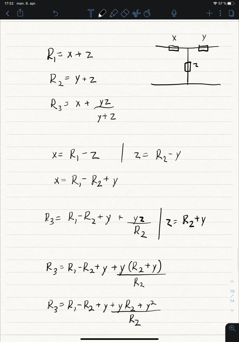

Hei
Jeg har følgende tre ligninger som jeg skal invertere. R1, R2, og R3 er kjent, og målte verdier (er snakk om resistans i forbindelse med en såkalt ukjent firpol). X, Y, og Z er beregnede verdier for en ekvivalent T-pol-krets.
Jeg har derfor følgende 3 ligninger:
1. R1 = x + z
2. R2 = y + z
3. R3 = x + (y*z)/(y+z)
Jeg har sittet med dette i sikkert 6-7 timer, uten suksess, og trenger nå mer enn bare hint for å komme meg videre. Jeg er kanskje kravstor, jeg ønsker ikke bare sluttproduktet, men også fremgangsmåten. I utgangspunktet har jeg ikke noen store problemer med å løse tre ligninger med tre ukjente, (som sagt, R1, R2, og R3 er kjent, x, y, z er ukjent), men her får jeg det bare ikke til.
Jeg klarer ikke forenkle/modifisere ligningene slik at jeg sitter igjen med et uttrykk for x, y, eller z, som kun består av R1, R2, eller R3. F.eks. har jeg slått sammen ligning 1 og 2 for å eliminere Z.
Målet er altså å utlede tre ligninger på formen:
1. X = *uttrykk kun bestående av R1, R2 og R3*
2. Y = *uttrykk kun bestående av R1, R2 og R3*
3. Z = *uttrykk kun bestående av R1, R2 og R3*
Hvis det er en enkel måte å gjøre dette vha. matriseregning, så er det fantastisk, men jeg får det ikke til. "Brute force" vha. vanlig algebra, får jeg heller ikke til.
Lenke til kommentar

failern skrev (22 minutter siden):
Start med å ta ligning 1 - ligning 2
Da kan du definere x = noe med y, R1 og R2      (resultat 1)
Så bruker du ligning 2 og definerer z = noe med y og R2     (resultat 2)
Så putter du de to resultatene inn i ligning 3 og snur om på det til du finner y = noe med R1, R2 og R3

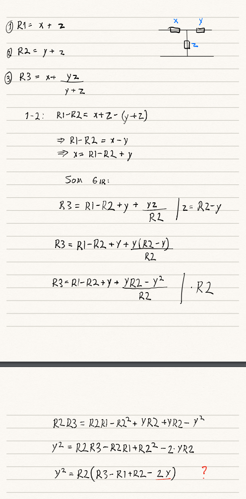

Takk for svar. Det er dette steget jeg sliter med. Jeg har tidligere gjort de første stegene (se vedlegg), men jeg klarer ikke bli kvitt leddet med 2Y i seg. Se under:
Notater E-07 Stjerne trekant transformasjon.pdf
Edit: La ved som screenshot også: Er det noen feil i utregningene mine? Hvordan blir jeg kvitt 2Y-delen av uttrykket?
Endret av Reeve
Lenke til kommentar
Gjest Slettet+45613274
Ja, det ser riktig ut. Du er stort sett i mål, du må bare bruke formelen for å løse andregrads-ligninger populært kalt abc-formelen.

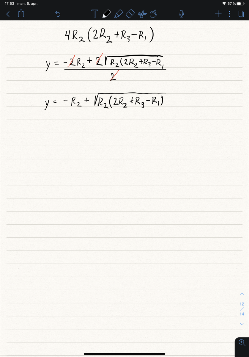

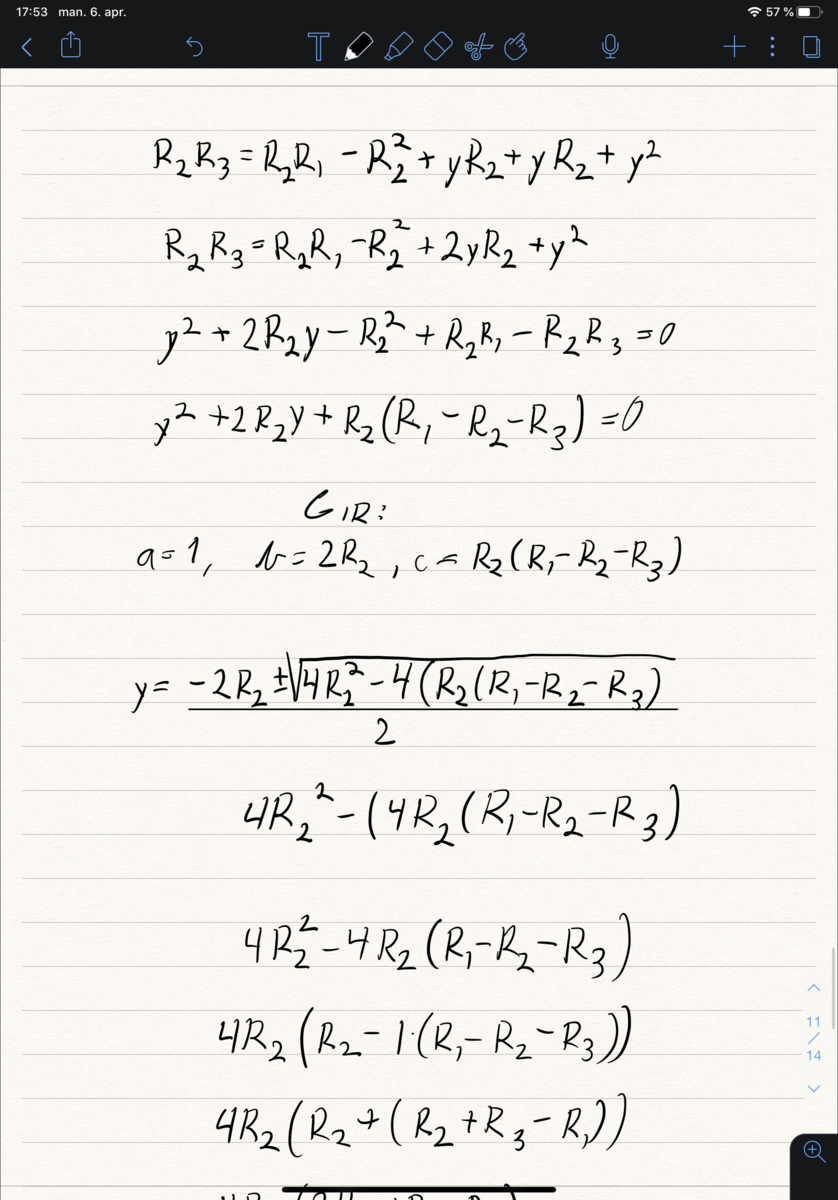

failern skrev (1 time siden):
Takk igjen. Da har jeg kommet meg litt videre. Men mitt uttrykk for Y er annerledes enn det du fikk da du hjalp meg i fysikkassitansetråden. Kan du se om dette ser riktig ut?
Edit: som da gir:
x = R1 - 2R2 + (R2(2R2+R3-R1))^1/2
og
z = 2R2 - (R2(2R2+R3-R1))^1/2
Endret av Reeve
Lenke til kommentar
Du har endret z = R2-y til z = R2+y
Edit: det er mulig jeg ga feil svar i den andre tråden, jeg gjorde det i hastverk. Uansett, når du har et svar for alle 3 verdiene så plugger du det inn i de opprinnelige ligningene for å sjekke svaret. Så her trenger du egentlig ingen fasit.
Endret av Slettet+45613274
Lenke til kommentar
Takk, skal fikse det. Etter jeg fikk til å bruke andregradsformelen på uttrykket, løste det seg opp ganske greit. Mulig jeg har noen små regne- eller fortegnsfeil, men jeg har i hvertfall forstått fremgangsmåten, så går over en gang til for å være sikker. :) Takk for hjelpen!

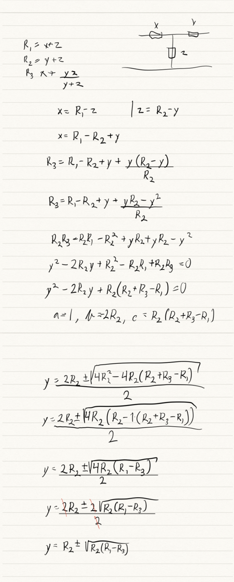

Jeg tok feil, jeg er fortsatt stuck... Se utregningen under, jeg har regnet gjennom sikkert 7-8 ganger, og sjekket etter fortegnsfeil etc. Som du ser, ender jeg opp med to rimelig greie uttrykk for y (pluss og minus siste ledd i abc-formelen), uten noen måte å vite hvilken av disse som er gyldig. Hva gjør jeg da? Normalt vil alltid et av svarene gi et umulig svar, men det er enkelt å finne verdier for R1, R2, og R3 som gir positivt svar for begge fortegn?!
Endret av Reeve
Lenke til kommentar
