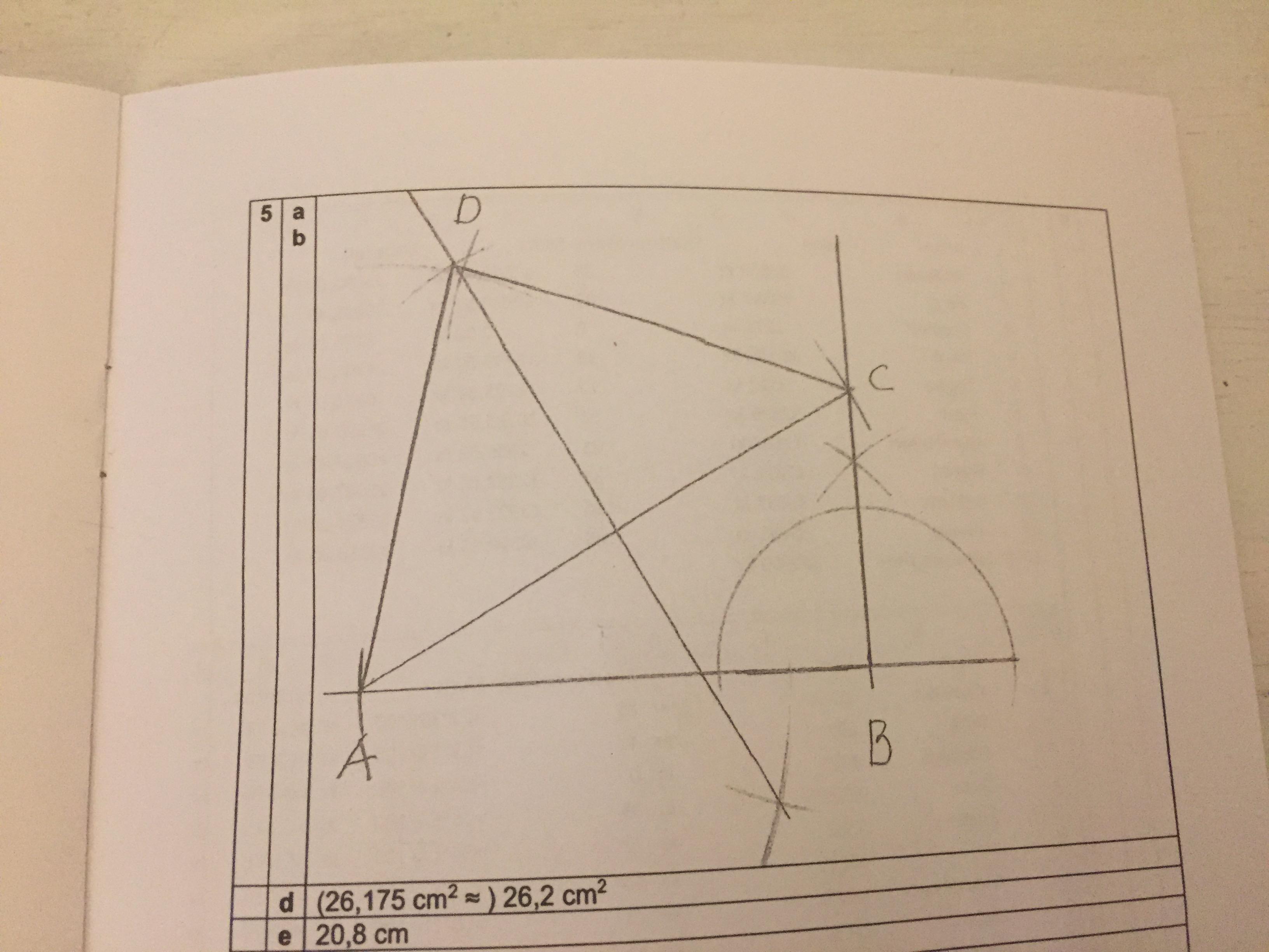

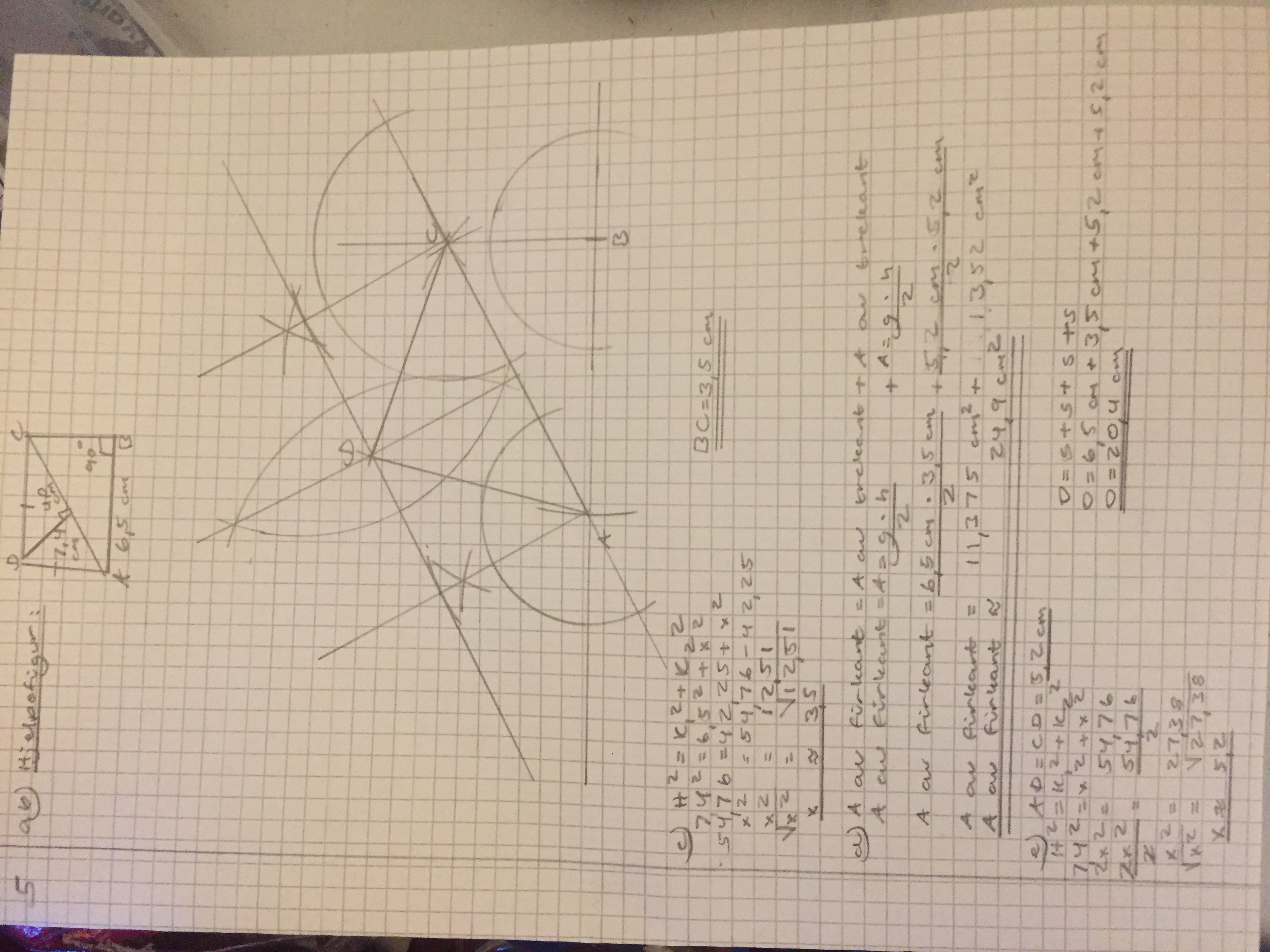

NorMusician04 Skrevet 31. mai 2019 Del Skrevet 31. mai 2019 (endret) Kan noen hjelpe meg? Har regnet ut en hel oppgave, men jeg blir ikke enig med fasit på omkrets og areal. Se vedlegg for min besvarelse, oppgave og fasit. Endret 31. mai 2019 av Anonym350 Lenke til kommentar
N o r e n g Skrevet 31. mai 2019 Del Skrevet 31. mai 2019 Anonym350 skrev (På 31.5.2019 den 19.42): Kan noen hjelpe meg? Har regnet ut en hel oppgave, men jeg blir ikke enig med fasit på omkrets og areal. Se vedlegg for min besvarelse, oppgave og fasit. Tror ikke trekant ACD er rettvinklet dessverre Ut fra det jeg ser burde Hvis vi kaller midtpunktet på AC for E, slik at DE er 4.0 cm Jeg vil også anbefale deg å være litt mer tydelig på hvilke sider og trekanter du bruker når du legger sammen areal og omkrets, gjør det litt enklere å finne ut hvor feilen ligger. 1 Lenke til kommentar
NorMusician04 Skrevet 31. mai 2019 Del Skrevet 31. mai 2019 N o r e n g skrev (På 31.5.2019 den 20.18): Tror ikke trekant ACD er rettvinklet dessverre Ut fra det jeg ser burde Hvis vi kaller midtpunktet på AC for E, slik at DE er 4.0 cm Jeg vil også anbefale deg å være litt mer tydelig på hvilke sider og trekanter du bruker når du legger sammen areal og omkrets, gjør det litt enklere å finne ut hvor feilen ligger. Aha, jeg brukte egt. 5,4 cm først i utregningen. Fikk da riktig omkrets, men arealet gikk ikke helt opp med fasit, da, men kan være at det er måleusikkerhet eller noe sånt? Vanligvis har jeg fått til alle slike oppgaver på de andre øvetentamenene jeg har gjort, så kan hende at jeg er litt sløv nå siden det er fredagskveld Takk for hjelpen og tipset! Lenke til kommentar
N o r e n g Skrevet 31. mai 2019 Del Skrevet 31. mai 2019 (endret) Anonym350 skrev (På 31.5.2019 den 20.26): Aha, jeg brukte egt. 5,4 cm først i utregningen. Fikk da riktig omkrets, men arealet gikk ikke helt opp med fasit, da, men kan være at det er måleusikkerhet eller noe sånt? Vanligvis har jeg fått til alle slike oppgaver på de andre øvetentamenene jeg har gjort, så kan hende at jeg er litt sløv nå siden det er fredagskveld Takk for hjelpen og tipset! Da jeg regnet ut omkretsen endte jeg opp med 0.1 cm "for mye": Ettersom , og jeg brukte hele verdien (multipliser kvadratroten med 2, så "øker" lengden med 0.09 cm i forhold til avrundet verdi som sikkert ble brukt i fasit). Samme med arealet: Trekant ACD har areal: Trekant ABC har areal: Areal av firkant ABCD Her har avrundingen av BC ført til at fasiten har endt opp med 26.175 cm^2 Hvis du lurer på hvorfor jeg oppgir svaret med kvadratrot er det fordi man ikke unødig bør kutte vekk detaljer, i en ideell verden vil faktisk lengden av BC (om du har vært umenneskelig nøyaktig under konstruksjon og oppmåling) være nøyaktig . Endret 31. mai 2019 av N o r e n g 1 Lenke til kommentar
NorMusician04 Skrevet 31. mai 2019 Del Skrevet 31. mai 2019 N o r e n g skrev (På 31.5.2019 den 22.25): Da jeg regnet ut omkretsen endte jeg opp med 0.1 cm "for mye": Ettersom , og jeg brukte hele verdien (multipliser kvadratroten med 2, så "øker" lengden med 0.09 cm i forhold til avrundet verdi som sikkert ble brukt i fasit). Samme med arealet: Trekant ACD har areal: Trekant ABC har areal: Areal av firkant ABCD Her har avrundingen av BC ført til at fasiten har endt opp med 26.175 cm^2 Hvis du lurer på hvorfor jeg oppgir svaret med kvadratrot er det fordi man ikke unødig bør kutte vekk detaljer, i en ideell verden vil faktisk lengden av BC (om du har vært umenneskelig nøyaktig under konstruksjon og oppmåling) være nøyaktig . Jøss, ble mye klokere av svaret ditt her! Selvfølgelig innså jeg ikke at det bare var å ta 7,4 cm * 4,0 cm / 2. Så ikke trekanten sånn. Jeg skjønner meget godt at i den virkelige verden så må ting være helt riktig, ja, hvis du f. eks skal konstruere bygninger og slikt. Men heldigvis er jeg bare på det stadiet at jeg må regne teori på en prøve og ikke teori som blir rett i praksis Lenke til kommentar

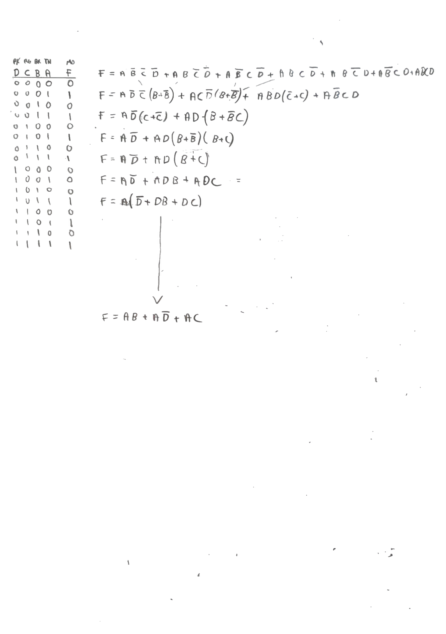

Mørbradbiff Skrevet 3. juni 2019 Del Skrevet 3. juni 2019 Jeg vet ikke om det blir rett å legge bolsk algebra her. Men jeg prøver. Jeg klarer ikke helt å se hvordan jeg skal fortsette med ligningen/forenklingen, for å få f=ab+ad`+ac. Hva er der jeg ikke ser? Lenke til kommentar
Mørbradbiff Skrevet 3. juni 2019 Del Skrevet 3. juni 2019 Chris93 skrev (På 3.6.2019 den 16.01): Du har at Jeg klarer ikke å finne det som mangler med den regelen. Lenke til kommentar
Chris93 Skrevet 3. juni 2019 Del Skrevet 3. juni 2019 Hvis du ser veldig nøye på så ser du det kanskje 1 Lenke til kommentar
Mørbradbiff Skrevet 3. juni 2019 Del Skrevet 3. juni 2019 Takker og bukker. Jeg ser det når jeg sjekker regnemetoden for å komme fram til regelen. Jeg så for meg at D'+DB ble D+B Lenke til kommentar
