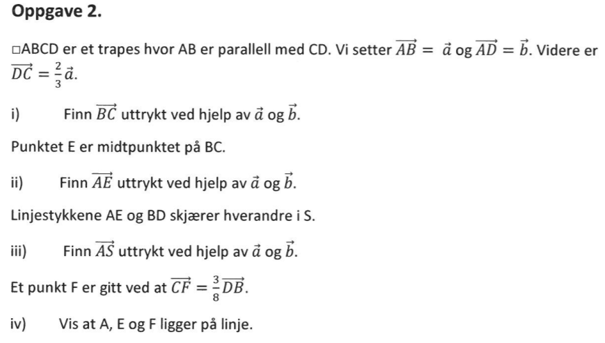

Gjest Slettet-MQL36VSMCB Skrevet 4. april 2019 Del Skrevet 4. april 2019 Sliter litt med en oppgave her. Trenger hjelp til iii) og iv). Lenke til kommentar https://www.diskusjon.no/topic/1495632-den-enorme-matteassistansetr%C3%A5den/page/1764/#findComment-24860302
N o r e n g Skrevet 4. april 2019 Del Skrevet 4. april 2019 Har ikke kommet til trig funksjoner enda. hvis jeg ganger inn 2 tallet får jeg sin(2x-pi:2), da kan jeg ikke skrive om til cos. Hvis jeg ganger ut og bruker uttrykket for doble vinkler får jeg https://www.symbolab.com/solver/algebra-calculator/4sin%5E%7B2%7Dx%2B3sin%5Cleft(x-%5Cfrac%7B%5Cpi%7D%7B4%7D%5Cright)-6%3D0 Da vet jeg ikke hva du er ment å gjøre dessverre Sliter litt med en oppgave her. Trenger hjelp til iii) og iv). De to vektorene krysser hverandre i et punkt, da kan du sette opp en ligning: Da får du noe sånt som: Der K, L, M, og N er koeffisienter du har regnet deg frem til i tidligere oppgaver. Stokker du om får du: Herfra burde du klare å å løse det selv Hint: er det mulig å finne en konstant som oppfyller i denne oppgaven? Hvis ikke, hva må da til for at ligningen skal kunne fungere? Lenke til kommentar https://www.diskusjon.no/topic/1495632-den-enorme-matteassistansetr%C3%A5den/page/1764/#findComment-24860667
wertyuiopå Skrevet 4. april 2019 Del Skrevet 4. april 2019 Da vet jeg ikke hva du er ment å gjøre dessverre De to vektorene krysser hverandre i et punkt, da kan du sette opp en ligning: Da får du noe sånt som: Der K, L, M, og N er koeffisienter du har regnet deg frem til i tidligere oppgaver. Stokker du om får du: Herfra burde du klare å å løse det selv Hint: er det mulig å finne en konstant som oppfyller i denne oppgaven? Hvis ikke, hva må da til for at ligningen skal kunne fungere? Tror jeg skrev feil, holder på trigonometriske likninger nå. Klarer ulikheter og likninger men denne ble litt vel vanskelig. Prøvde å finne ut når begge leddene blir null, men det blir jo flere løsninger siden den ene kan være negativ mens den andre nuller den ut. Tenkte å tegne enhetssirkelen for å prøve å finne når det ene leddet kan nulle ut det andre, men det var bare en ide. vet ikke hvordan jeg skal regne det ut. Hva er den generelle metoden for å løse slike likninger? Lenke til kommentar https://www.diskusjon.no/topic/1495632-den-enorme-matteassistansetr%C3%A5den/page/1764/#findComment-24860841
