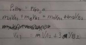

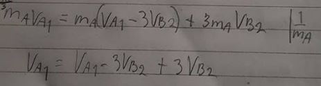

Hei trenger hjelp med litt forståelse av likning
Jeg vet at dersom man skal dele eller gange i en likning, må det gjøres med hvert eneste ledd i likningen (der det skilles med + eller -)
Her vil det da være naturlig å gange med 2 og dele med m forran hvert eneste ledd
Da sitter man igjen med
Så kommer forvirringen
Jeg trodde man skulle ta rota over hvert ledd i likninger
f.eks= 100=25+3*25
Da trodde jeg rota av 100 ble selvsagt rota av 25 + rota av 3*25 men dette er feil
Poenget mitt var at jeg ikke kunne se hvordan bilde (3) ble til bilde (4)
tror jeg sovna når læreren gikk over rot i likning
Endret av Steeffen
Lenke til kommentar

Det går ikke å komme direkte fra (3) til (4)
Det du kan skrive fra (3) er:
chart?cht=tx&chl=u_A = \sqrt{v_A^2 + 3 v_B^2}
Men, dette ser mistenkelig ut som elastisk støt mellom to legemer, der A er i bevegelse og B er i ro før støtet. Da bevares kinetisk energi, i tillegg til bevegelsesmengde.
Da kan du sette opp en ligning for bevegelsesmengde, i tillegg til bevegelsesenergi:
chart?cht=tx&chl=p_{A,0} + p_{B,0} = p_{A,1} + p_{B,1}
chart?cht=tx&chl=m_A v_{A,0} + m_B v_{B,0} = m_A v_{A,1} + m_B v_{B,1}
Hvis så chart?cht=tx&chl=m_A = m og
chart?cht=tx&chl=m_B = 3 m_A = 3m, samt
chart?cht=tx&chl=v_{B,0} = 0 forenkles dette til:
chart?cht=tx&chl=v_{A,0} = v_{A,1} + 3 v_{B,1}
Lenke til kommentar
  N o r e n g skrev (På 19.1.2019 den 13.55):

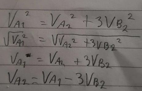

Har satt Va1 og Vb1 er start fart i tillegg Va2 og Vb2 er sluttfart
Mb= 3Ma
Ut i fra bevaring av kinetisk energi regnet jeg fram til:
Og skulle sette Va2 inn i bevaring av bevegelsesmengde likning
Da havner jeg bare opp med
Hmm
Dette er oppgaven forresten
Endret av Steeffen
Lenke til kommentar

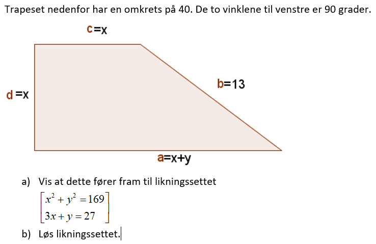

Noen som kan forklare dette? Skal gjennomgå trigonometri-kapitlet, men det er lenge til. Men må altså løse denne oppgaven allerede av en eller annen grunn.
Jeg regner med selve utregningen går fint?
Jeg ser to umiddelbare triks. Kvadratroten av 169 er 13, og 40-13=27. Om vi slenger på pythagoras, så tipper jeg du ser løsningen :)
Edit: om det er vanskelig å se så kan det bli lettere av å dele opp figuren i mindre og enklere figurer (trekanter og firkanter)
Endret av Slettet+45613274
Lenke til kommentar
  failern skrev (På 19.1.2019 den 19.50):
Takk for rask respons! Utregningen er grei, var bare det med å vise at det stemmer. Men nå tror jeg at det skal gå greit :)
Lenke til kommentar

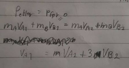

  Steeffen skrev (På 19.1.2019 den 15.30):
Mb= 3Ma
Hmm
Tror jeg var litt utydelig her.
Du skriver først
chart?cht=tx&chl=V_{A,1}^2 = V_{A,2}^2 + 3V_{B,2}^2
Løser du dette uttrykket for chart?cht=tx&chl=V_{A,1} får du:
chart?cht=tx&chl=V_{A,1} = \sqrt{V_{A,2}^2 + 3V_{B,2}^2}
Kvadratroten av summen av to tall er ikke det samme som summen av kvadratroten av de samme tallene:
chart?cht=tx&chl=\sqrt{V_{A,2}^2 + V_{B,2}^2}   chart?cht=tx&chl=\neq   chart?cht=tx&chl=\sqrt{ V_{A,2}^2} + \sqrt{V_{B,2}^2}
Hvis du ønsker en rask måte å sjekke dette på, kan jeg foreslå å sette inn tallene 3 og 4:
chart?cht=tx&chl=\sqrt{3^2 + 4^2} = \sqrt{25} = 5
chart?cht=tx&chl=\sqrt{3^2} + \sqrt{4^2} = 3 + 4 = 7
Regner med du ser forskjellen  :)
Ut fra at startfarten til den lette klossen er s
Det du ender opp med er to ligninger med to ukjente:
(1) s^2 = V_{A,2}^2 + 3V_{B,2}^2
(2) s= V_{A,2} + 3V_{B,2}
Den ene ligningen (1) kommer fra bevaring av kinetisk energi.
Den andre ligningen (2) kommer fra bevareing av bevegelsesmengde.
Lenke til kommentar
