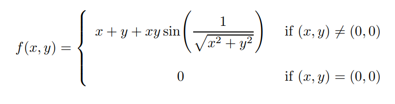

Kan noen forklare hvorfor denne er usann? Jeg tenkte i de baner: funksjonen f er kontinuerlig i punkt a iff
chart?cht=tx&chl=lim_{x\to a} f(x) = f(a).
Hvorfor er ikke dette kriteritet oppfylt? Funksjonen har jo en limit for alle phi. Jeg skjønner at med polare koordinater må enhver limit være uavhengig av vinkelen phi når r->0, men jeg mener dette ligger til grunn i påstanden.
Edit: påstanden i spørsmålet er altså feil.
Endret av Slettet+45613274
Lenke til kommentar
En funksjon chart?cht=tx&chl=f:\mathbb{R}^2\to\mathbb{R} er kontinuerlig i et punkt chart?cht=tx&chl=x\in\mathbb{R}^2 hvis og bare hvis chart?cht=tx&chl=\lim_{n\to\infty} f(x_n)=f(x) for alle følger chart?cht=tx&chl=\{x_n\}_{n\in\mathbb{N}}\subseteq \mathbb{R}^2 med chart?cht=tx&chl=\lim_{n\to\infty}x_n=x.
I ditt tilfelle vet du bare at dette holder for følger som beveger seg mot origo langs rette linjer. Se for eksempel på funksjonen chart?cht=tx&chl=f:\mathbb{R}^2\to\mathbb{R} som er gitt ved chart?cht=tx&chl=f(x,y)=\frac{x^2y}{x^4+y^2}+1 for chart?cht=tx&chl=(x,y)\neq (0,0) og chart?cht=tx&chl=f(0,0)=1. Hva skjer når du beveger deg mot origo langs rette linjer? Hva skjer dersom du nærmer deg origo langs parabelen chart?cht=tx&chl=y=x^2?
Endret av D3f4u17
Lenke til kommentar
Gjest Slettet+45613274
Aha, jeg forstår. Så da vil jeg påstå følgende: om man ved hjelp av polare koordinater finner at en limit eksisterer så kan man IKKE anta at funksjonen er kontinuerlig i dette punktet, nettopp fordi man sjekker kun for rette linjer. Har jeg forstått det korrekt?
Takk for svar.
Lenke til kommentar
Dersom vinkelen chart?cht=tx&chl=\varphi er holdt konstant i følgen, så ja. Dersom både chart?cht=tx&chl=r og chart?cht=tx&chl=\varphi kan variere, vil det ikke være noe problem å sjekke via polarkoordinater.
Merk at det kan være nyttig å holde chart?cht=tx&chl=\varphi konstant dersom du skal vise diskontinuitet.
Lenke til kommentar
Så hele påstanden faller sammen pga ordet "fixed"? Jaja, noen har det gøy med å lage oppgaver...  :wee:
Lenke til kommentar
Det er det at chart?cht=tx&chl=\varphi er fiksert som gjør at man beveger seg langs rette linjer. Dersom man hadde skrevet chart?cht=tx&chl=\varphi=\varphi(r) og latt chart?cht=tx&chl=\varphi avhenge fritt av chart?cht=tx&chl=r, ville funksjonen vært kontinuerlig i chart?cht=tx&chl=(0,0) dersom chart?cht=tx&chl=\lim_{r \searrow 0}f(r \cos(\varphi(r)),r\sin(\varphi(r)))=1 for alle funksjoner chart?cht=tx&chl=\varphi.
Endret av D3f4u17
