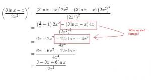

Prizefighter Skrevet 8. desember 2008 Del Skrevet 8. desember 2008 Håper bildet forteller greia. Jeg får ikke samme svar. Det er fasit forresten. Lenke til kommentar

K.. Skrevet 8. desember 2008 Del Skrevet 8. desember 2008 Håper bildet forteller greia. Jeg får ikke samme svar.Det er fasit forresten. Fasit må være feil. Om du integrerer det "fasit" får ender du ikke opp med startutrykket. Prøv selv. Lenke til kommentar

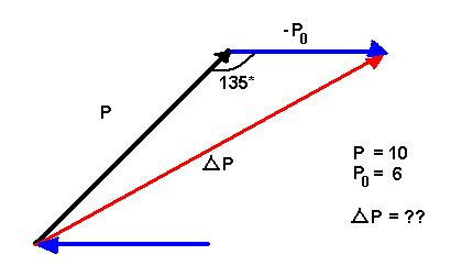

2bb1 Skrevet 8. desember 2008 Del Skrevet 8. desember 2008 (endret) Har paintet i evigheter nå, så håper noen kan hjelpe meg med dette fysikkspørsmålet Jeg skal altså finne "delta P" da dette tilsvarer impulsen. Det er snakk om bevegelsesmengde (P), men det er det trigonometriske jeg sliter med kan det se ut som. Læreren har skrevet som fasit: (delta P)2 = 102 + 62 - 2*10*6*cos(135) = 15 kgm/s Men skjønner altså ikke hvor i alle dager han får det fra ... Endret 8. desember 2008 av 2bb1 Lenke til kommentar
