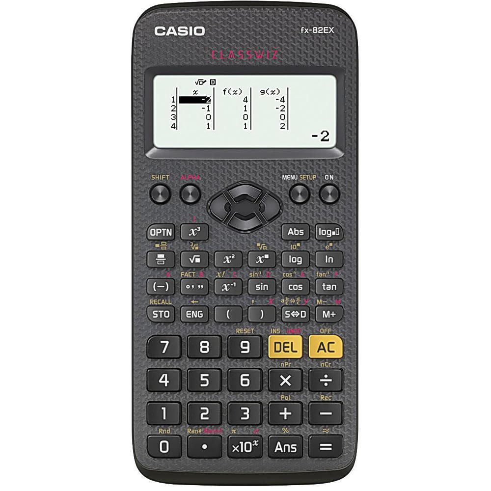

Bruker ikke R2-elever laptop, slik at de har tilgang til kalkulatorer som langt overgår enhver Casio?
Får sikkert lasta ned noe ''syke kalkulatorer'' på pcen min før eksamen, men liker best håndholdt. Men godt poeng, kan bare bruke en pc kalkulator der min fysiske evt ikke når opp

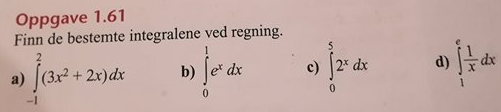

Får ikke til oppgave C / Fasit = 31 / ln 2
2^5 = 32
2^0 = 1
32-1 = 31, men hvor kommer /ln2 fra?
Hvordan skal jeg antiderivere 2^x    eneste jeg tenkte var x/2 men det blir hvertfall feil
(2^x)' = 2^x*(ln(2)
DVs
int 2^x dx = (2^x / ln(2)) + c
Lenke til kommentar
(2^x)' = 2^x*(ln(2)
DVs
 Skriv om 2^x til e^{x\ln(2)
