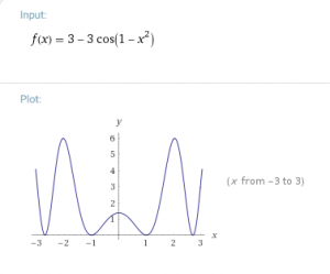

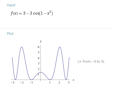

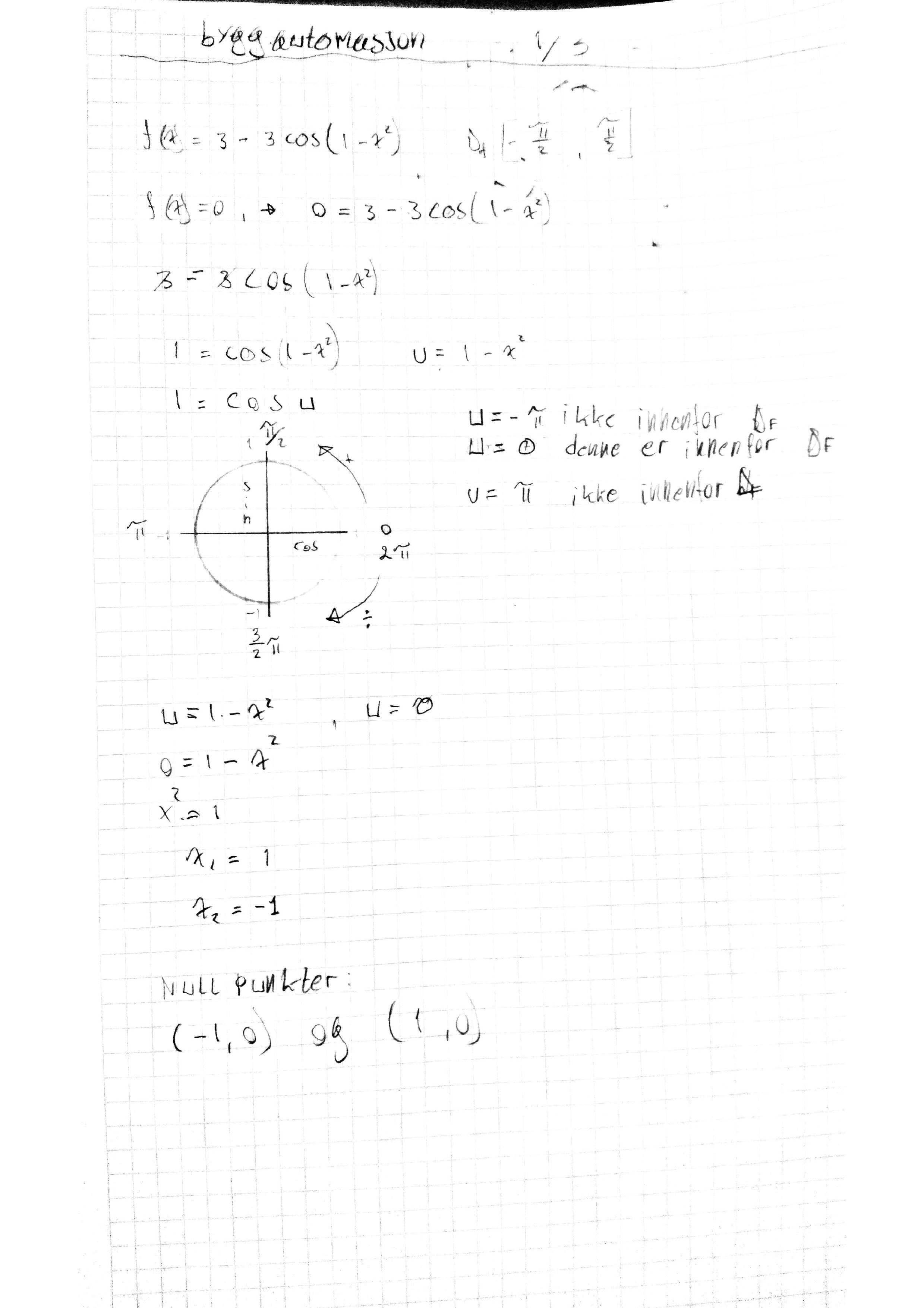

Tsukeo Skrevet 24. februar 2018 Skrevet 24. februar 2018 Jeg har en funksjon f(x) = 3-3cos(1-x^2) som jeg skal finne nullpunktene av innenfor verdiene <-pi/2, pi/2>. Hvordan gjør jeg dette? Jeg har prøvd å sette f(x) = 0, men da skjer følgende: 3 - 3cos(1-x^2) = 0 -3cos(1-x^2) = -3 cos(1-x^2) = 1 1 - x^2 = acos(1) 1 - x^2 = 0 + 2*pi*n OR 1 - x^2 = (pi - 0) + 2*pi*n -x^2 = 2 * pi * n - 1 OR -x^2 = pi + 2*pi*n - 1 x = -sqrt(2 * pi * n - 1) OR x = -sqrt(pi + 2*pi*n - 1) Hvor går jeg videre? Har jeg gjort noe galt?
cuadro Skrevet 24. februar 2018 Skrevet 24. februar 2018 Tips: Tegn enhetssirkelen, og se løsningene visuelt. Gjør betraktningen "hvor er (-pi/2,pi/2)?". Husk at cos(0)=1.

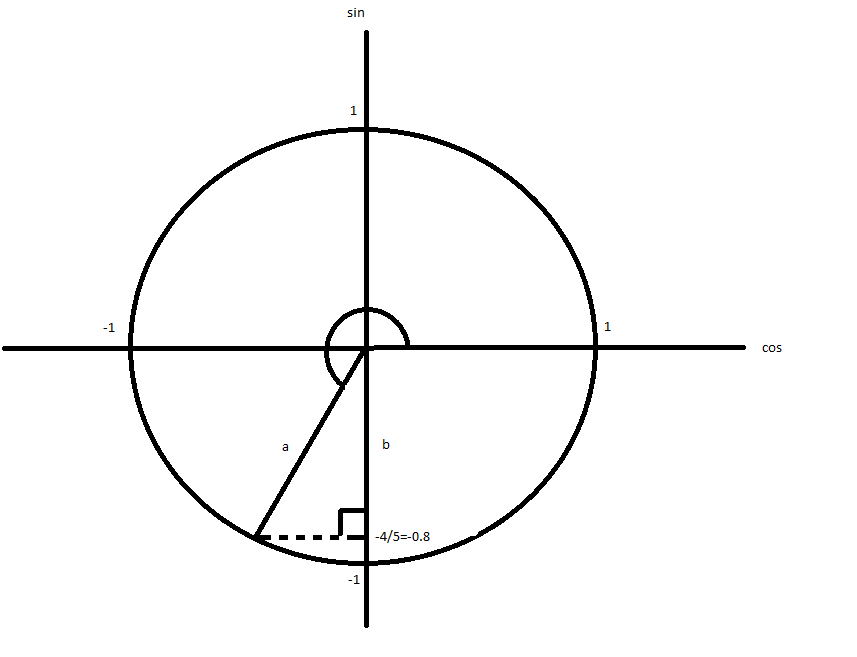

Tsukeo Skrevet 1. mars 2018 Skrevet 1. mars 2018 Jeg hadde en prøve i går og hadde en oppgave jeg enda ikke er sikker på hvordan jeg kunne ha løst. Jeg skulle finne en vinkel v, opplysningene om den var at den var i tredje kvadrant og hadde verdien sin(v) = -4/5. Jeg tenkte at siden den var i tredje kvadrant, må den ha vært mellom 180 og 270 grader, men at den heller noe mer mot 270, siden -4/5 ikke er så veldig langt unna -1. Hva mer kunne jeg gjort for å finne et presist svar?
cuadro Skrevet 1. mars 2018 Skrevet 1. mars 2018 Trikset er nesten alltid å tegne enhetssirkelen: Dersom du tenker deg litt om, så ser du at du vet lengdene a og b. Ettersom trekanten er rettvinklet, så kan du også enkelt finne ut vinklene i trekanten. Vinkelen du skal finne er 270grader minus vinkelen mellom a og b.
ole_marius Skrevet 1. mars 2018 Skrevet 1. mars 2018 Jeg har en funksjon f(x) = 3-3cos(1-x^2) som jeg skal finne nullpunktene av innenfor verdiene <-pi/2, pi/2>. Hvordan gjør jeg dette? Jeg har prøvd å sette f(x) = 0, men da skjer følgende: Hvor går jeg videre? Har jeg gjort noe galt?
