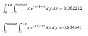

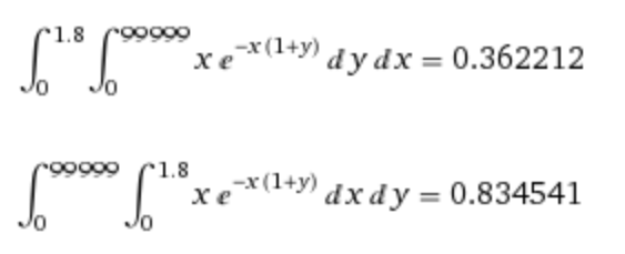

Kalkulus med flere variabler er egentlig ikke pensum for graden min, men nå har jeg rotet meg bort i det likevel. I den sammenheng har jeg et spørsmål om det.
Intuisjonen min sier at det ikke burde spille noen rolle hvilken rekkefølge jeg integrerer et dobbelintegral, så lenge grensene er konstanter. Jeg finner flere innlegg på diverse andre nettfora som er enig med meg i dette. Men så putter jeg dette inn i Wolfram Alpha, og svaret overrasker meg. Er dette en error på datamaskinsiden, eller er det noe jeg har misforstått? Jeg trenger ingen pedagogisk forklaring på hvorfor jeg eventuelt tar feil. Et ja eller nei vil hjelpe meg mye.
