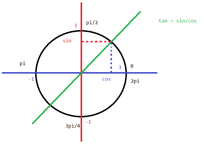

Det er enhetssirkelen som er tingen:
Rød linje er sinus, blå linje er cosinus. Dersom du har et punkt på sirkelen, trekk en vanrett linje til rød linje for å finne sinusverdi, og en loddrett linje til blå linje for å finne cosinusverdi.
Tangens er gitt ved sinus delt på cosinus. Hvor må punktet på sirkelen være, for at sinus-verdi delt på cosinus-verdi skal være 1? Vel, begge verdier må enten være positiv, eller begge verdier negativ. Dessuten må verdiene være like stor. Da må punktet være slik som den grønne linjen illustrerer på bildet. Den grønne linjen krysser sirkelen på pi/4 radianer (eventuelt 5pi/4 radianer, og så 9pi/4 radianer osv, gitt ved pi/4 + n*pi radianer, n=0,1,2...)
For Guds skyld håper jeg du er lærer, for det der var nydelig forklart.
Tusen takk! Gikk opp et lys for meg nå :)
