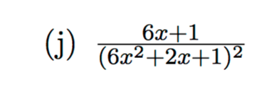

TRCD Skrevet 24. september 2016 Del Skrevet 24. september 2016 Hvordan utfører man restdivisjon? Oppgaven ber om at jeg skal løse restdivisjonen, for så å bruke dette til å løse integralet. Lenke til kommentar
henbruas Skrevet 24. september 2016 Del Skrevet 24. september 2016 (endret) Hvordan utfører man restdivisjon? Oppgaven ber om at jeg skal løse restdivisjonen, for så å bruke dette til å løse integralet. 14463800_10202114901472233_2058165266_n.jpg De mener vel polynomdivisjon. Det er litt tungvint å vise, men hvis du søker på "polynomial long division" så får du opp masse veiledninger. Endret 24. september 2016 av Henrik B Lenke til kommentar
