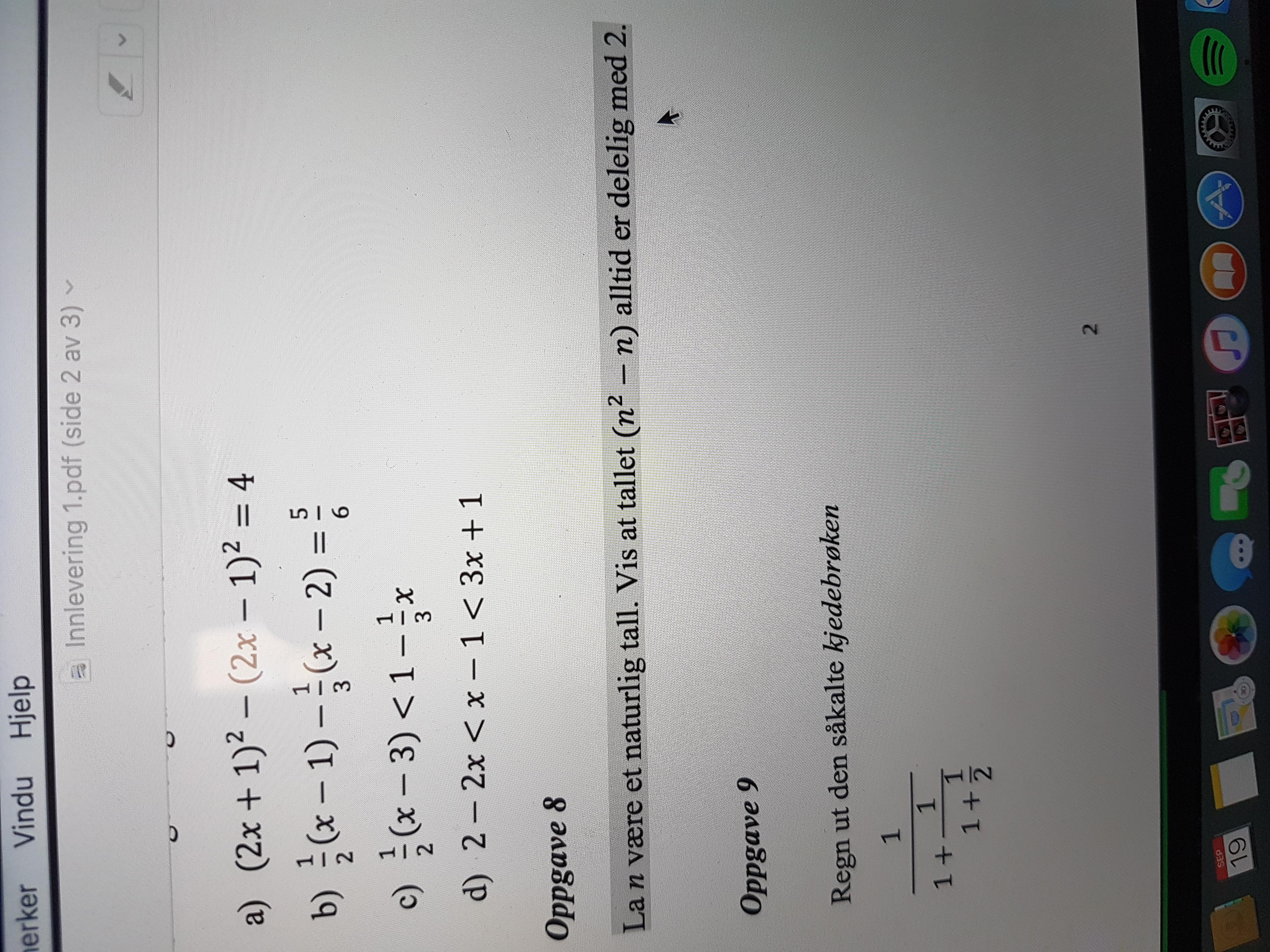

Need44speed Skrevet 18. september 2016 Del Skrevet 18. september 2016 (endret) wtf er det de har gjort mellom øverste linja og nederste? (ikke den blå boksen men det over) Endret 18. september 2016 av General lil thugga Bork Laser 2003 Lenke til kommentar
