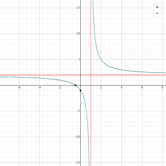

1) Gitt funksjonen
g(x) = 2x + 1/ x−1
Hva blir definisjonsområdet til g? Lag en tabell med funksjonsverdier. Tegn grafen til g. Hva blir verdimengden til g?  det eneste  jeg lurer på er hva som blir definisjonsområdet og verdimengden???? alt det andre fekk jeg til
2) Forklar ut fra grafen at g har en invers funksjon. Finn denne inverse funksjonen g−1.
hvordan gjør jeg det??

Definisjonsområde er spørsmålet "for hvilke verdier av x er funksjonen definert?". Vi kan ikke ha 0 under brøkstreken, derfor er chart?cht=tx&chl=D_{g}=\left(-\infty,1\right)\cap\left(1,\infty\right). Altså, alt utenom 1 (vertikal asymptote).
Verdimengde er spørsmålet "ved å sette inn verdier for x, hvilke verdier kan funksjonen innta?". Vel, det du mangler å finne er horisontal asymptote, klarer du det selv?
2) La chart?cht=tx&chl=g(x)=y, s.a. chart?cht=tx&chl=y=\frac{2x+1}{x-1}. Løs så for x, slik at du ender opp med x=... Tilslutt substituerer du x for y. Da har du funnet den inverse (om det er mulig).

1)  då fann jeg ut at horisontale asymptote er 2, og skal jeg sette det talet inn i g(x)=2x+1/x-1 ,og da blir verdimengden (2,5) er det rett??
2)jeg får x=0,5 er det rett, hva gjør jeg videre?

1) Du har funnet riktig horisontal asymptote, men det ser ikke ut til at du forstår hva dette betyr. Det betyr at uansett hvor stor eller liten x vil bli, så vil g(x) aldri helt bli 2. Altså er ikke 2 en del av verdimengden. Vi får chart?cht=tx&chl=V_{g}=\left(-\infty,2\right)\cap\left(2,\infty\right)
2) Det er ikke rett. Du vil ta utgangspunkt i y=g(x), og snu slik at du ender opp med x=h(y). Altså, du har en funksjon av x – setter y lik denne funksjonen, og snur slik at du får x som en funksjon av y. Svaret ditt vil være chart?cht=tx&chl=-\frac{1+x}{2-x}, men du burde forsøke å komme deg dit selv. the_last_nick_left har også rett, jeg har ikke gitt deg begrunnelsen på at funksjonen faktisk har en invers.
Forøvrig, her er et bilde av funksjonen din (grønn). Se nøye på hva asymptotene representerer (rød):
Endret av cuadro

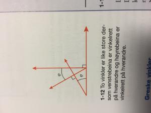

Skyv ene vinkelen frem slik at vinkelhjørnene ligger i samme punkt. Snu deretter ene vinkelen 90 grader, da vil venstrebenene sammenfalle, og høyrebenene sammenfalle. Altså er vinklene like store. Dette er enkelt å gjøre visuelt ved å tegne i paint/klippe papir.
Se bildet. Hvorfor er det slik?
Jeg er egentlig stuptrøtt, men tror jeg så at denne blir ganske grei om du bruker formlikhet slik figuren står. Bare anta at en  vinkel er phi, og se hvilke andre vinkler som blir lik phi som følge av det.
Da skal jeg sette av tid til klippe litt på ark, og prøve formlikhet! :) Sier ifra hvordan det ble.
