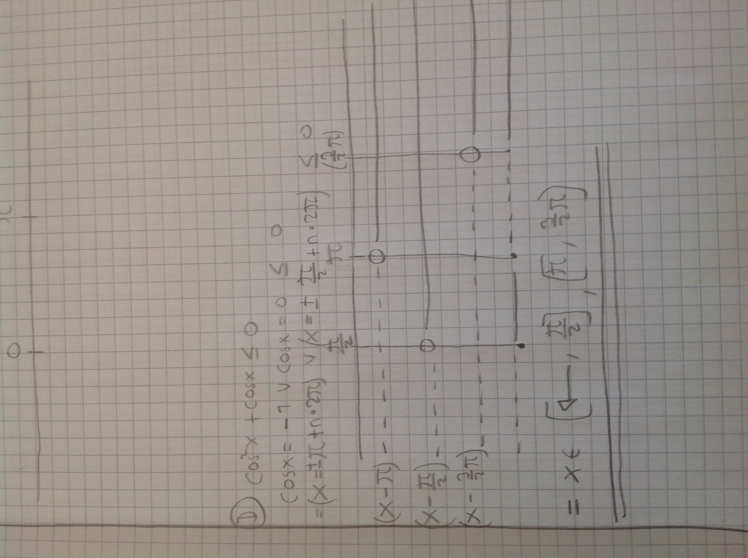

Noen som vet hvordan man løser trigonometriske ulikheter? Skal man ikke løse det som vanlig ligning ved å ha 0 på den ene siden for så å tegne fortegnslinje? . Har prøvd å løse en oppgave men klarte det ikke helt.
3,44 D
