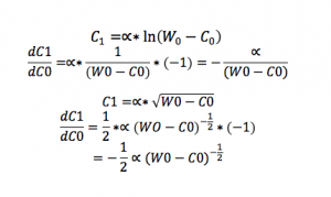

Eventyrtid Skrevet 4. mai 2016 Del Skrevet 4. mai 2016 .... .... Jeg bruker Sinus 1T, der personen som lager opplæringsvideoene gjorde akkurat det samme, men da jeg prøvde så fungerte det ikke. Jeg får prøve å justere time-outen. Lenke til kommentar
