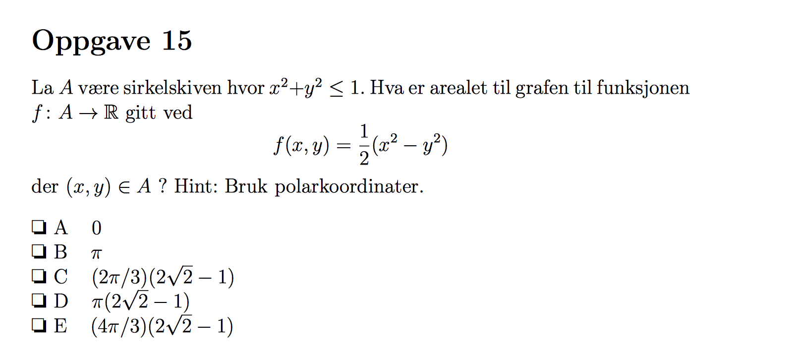

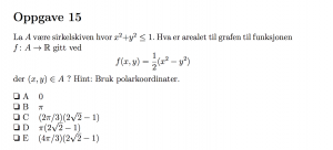

OVOXO Skrevet 13. mars 2016 Del Skrevet 13. mars 2016 Hei! I denne oppgaven brukte jeg polarkoordinater og fikk jeg dobbelt integralet (r^2(cosθ)^2-r^2(sinθ)^2)*r hvor 0<θ < 2*pi 0< r < 1 Når jeg løste med hensyn på θ brukte jeg at cos2θ=(cosθ)^2-(sinθ)^2, hvor integralet av cos2θ= sin2θ/2 som gir 0 for grensene, og dermed integralet lik 0, som er feil. Angriper jeg oppgaven feil? Lenke til kommentar
