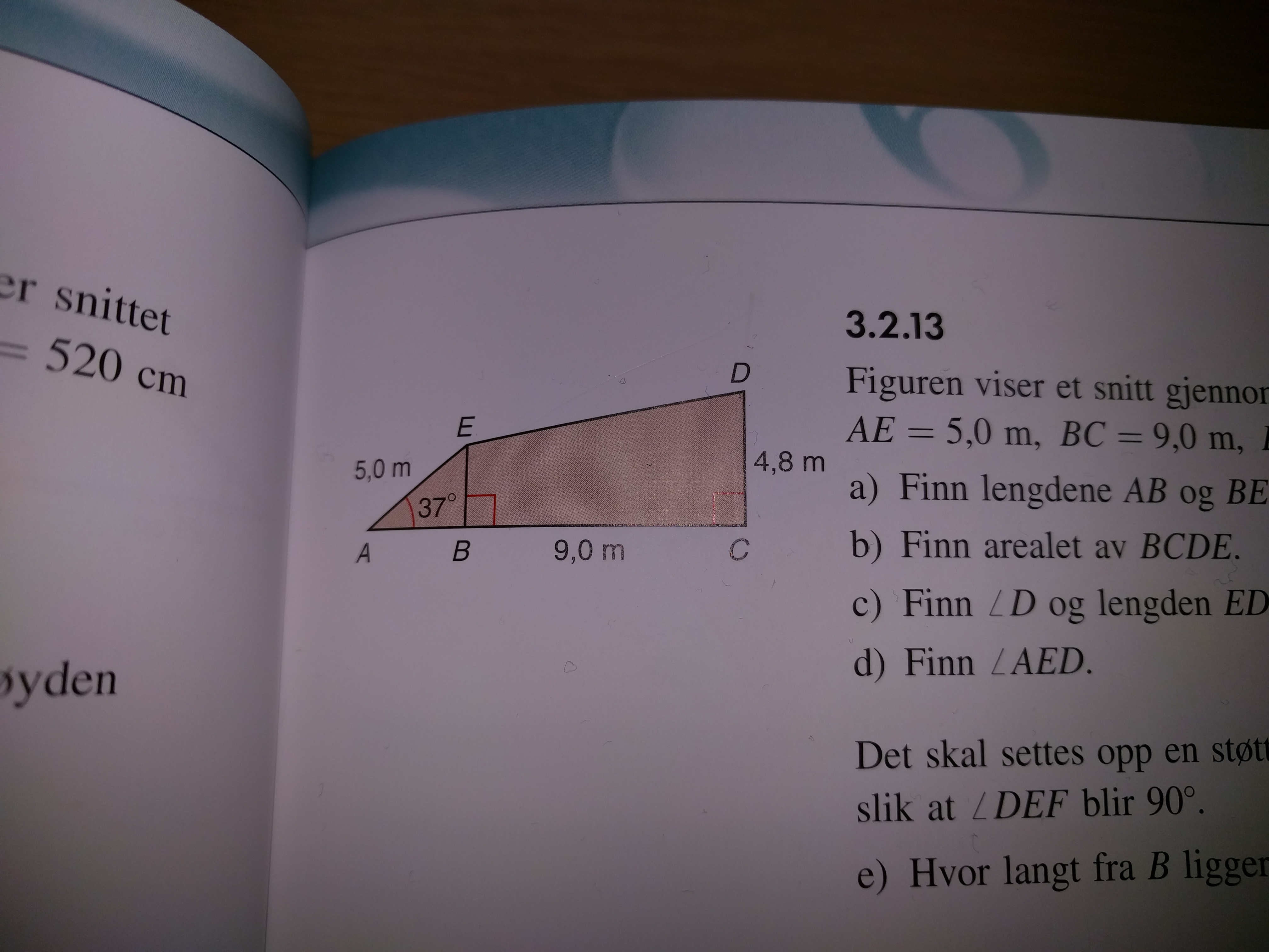

Hvordan skal jeg gå frem for å finne arealet på den røde trekanten? Skal regne ut effektivitetstap. Takk  :)
Hei! Jeg regner med du klarer å regne ut arealet av trekanten som blir dannet av linjene E og T fra start til krysningspunkt? Den røde trekanten er formlik med denne større trekanten. Dvs, finn størrelsesforholdet mellom disse trekantene, og du burde kunne finne arealet av den minste.
