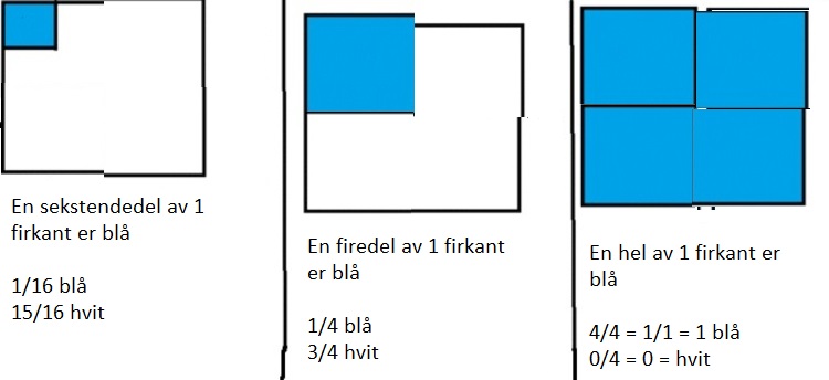

Raterd Skrevet 26. august 2015 Del Skrevet 26. august 2015 (endret) Pycnopodia skrev (På 26.8.2015 den 15.53): Raterd skrev (På 26.8.2015 den 12.31): Pycnopodia skrev (På 26.8.2015 den 10.14): Din påstand er; 1/4 av 1 firkant = 1/4 av 4 firkanter Det er feil, og ikke logisk på noen måte. Min påstand er at 1/4 av 4 firkanter ikke er det samme som 1/1 av 4 firkanter. Bildet til høyre: 100% er farget blått. 100% = 4/4 "Fire av fire firkanter er blå" Bildet i midten: 25% av firkantene er farget blått 25% = 1/4 "En av fire firkanter er farget blått" Bilde til venstre: 6,25% av firkantene er farget blått 6,25% = 1/16 Riktig svar: "En sekstendedel av firkantene er farget blått" Uriktige påstander: "En firedel av fire firkanter er farget blått." - Dette betyr 25% altså en hel firkant "En kvart av fire firkanter er farget blått." - Samme som over Delvis riktig men forvirrende påstander, mangler forkorting: "En firedels firkant av fire firkanter er farget blå." Det er ekvivalent med å si "en kvart firedel av 4 firkanter er farget blått". Oppgir du dette som svar: (1/4)/(4/1) så har du glemt å forkorte ned til 1/16 Case closed Du har mye riktig, men noe feil. a) Bildet til høyre: Totalt er 100% firkanter farget blå. Altså 4 av 4 firkanter er farget blå, for enkelhets skyld sier vi at 16/4 av 4 firkanter er farget blå. (Legg merke til at 4 = 16/4) b) Bildet i midten: Totalt er 25% firkanter farget blå. Altså 1 av 4 firkanter er farget blå, for enkelhets skyld sier vi at 4/4 av 4 firkanter er farget blå. (Legg merke til at 1 = 4/4) c) Bildet til venstre: Totalt er 6,25% firkanter farget blå. Altså 1/4 av 4 firkanter er farget blå, for enkelhets skyld sier vi at 1/4 av 4 firkanter er farget blå. (Legg merke til at 1/4 = 1/4) VIKTIG! Legg merke til at hvis man kaller bildet i midten for "1/4 av 4" hevder man indirekte at "1/4 av 4 = 4/4 av 4" Dette kan man forstå ved å se avsnitt b) der det vises at 1 av 4 firkanter kan skrives som 4/4 av 4 firkanter. Hvis du lurer på hvorfor bildet i midten kan betegnes som 1 av 4 firkanter se figur under. Legger til bildet siden det forsvant til forrige side: Endret 26. august 2015 av Raterd Lenke til kommentar

IntelAmdAti Skrevet 27. august 2015 Del Skrevet 27. august 2015 (endret) Raterd skrev (På 26.8.2015 den 19.59): Du har mye riktig, men noe feil. a) Bildet til høyre: Totalt er 100% firkanter farget blå. Altså 4 av 4 firkanter er farget blå, for enkelhets skyld sier vi at 16/4 av 4 firkanter er farget blå. (Legg merke til at 4 = 16/4) b) Bildet i midten: Totalt er 25% firkanter farget blå. Altså 1 av 4 firkanter er farget blå, for enkelhets skyld sier vi at 4/4 av 4 firkanter er farget blå. (Legg merke til at 1 = 4/4) c) Bildet til venstre: Totalt er 6,25% firkanter farget blå. Altså 1/4 av 4 firkanter er farget blå, for enkelhets skyld sier vi at 1/4 av 4 firkanter er farget blå. (Legg merke til at 1/4 = 1/4) VIKTIG! Legg merke til at hvis man kaller bildet i midten for "1/4 av 4" hevder man indirekte at "1/4 av 4 = 4/4 av 4" Dette kan man forstå ved å se avsnitt b) der det vises at 1 av 4 firkanter kan skrives som 4/4 av 4 firkanter. Hvis du lurer på hvorfor bildet i midten kan betegnes som 1 av 4 firkanter se figur under. Legger til bildet siden det forsvant til forrige side: 1/4 av 4 firkanter 1/4 HVA DA? Er det snakk om 1/4 av 1 firkant? Eller 1/4 av 2 firkanter? Eller 1/4 av 3.5 firkanter? Det står ikke spesifisert. Da er det naturlig at en hel er hele massen (100%) mens 1/4 er en firedel av massen (25%). Svaret skal være en sekstendedel er farget blå. Ikke en firedels firedel, svar skal alltid forkortes så langt det er mulig. Endret 27. august 2015 av Pycnopodia Lenke til kommentar
Raterd Skrevet 27. august 2015 Del Skrevet 27. august 2015 Pycnopodia skrev (På 27.8.2015 den 15.55): 1/4 av 4 firkanter 1/4 HVA DA? Er det snakk om 1/4 av 1 firkant? Eller 1/4 av 2 firkanter? Eller 1/4 av 3.5 firkanter? Det står ikke spesifisert. Da er det naturlig at en hel er hele massen (100%) mens 1/4 er en firedel av massen (25%). Svaret skal være en sekstendedel er farget blå. Ikke en firedels firedel, svar skal alltid forkortes så langt det er mulig. Det står presist "1/4 av 4 firkanter" det er rart at du ikke forstår det som står der. Slik jeg har forstått deg så mener du den riktige måten å betegne hvor mange firkanter som er farget blå er det som er skrevet i grått i figur under. Dette kommer du straks til å se blir feil. Lenke til kommentar
nicho_meg Skrevet 27. august 2015 Del Skrevet 27. august 2015 Gi fred med de hersens firkantene. Fasiten er som følger: (1) 1/4 av 1 firkant er farget blå, dvs. 1/16 av 4 firkanter. (2) 1 av 4 firkanter er farget blå, dvs. 1/4 av 4 firkanter. (3) 4 av 4 firkanter er farget blå, dvs. 4/4 av 4 firkanter. Lenke til kommentar

IntelAmdAti Skrevet 27. august 2015 Del Skrevet 27. august 2015 (endret) Raterd skrev (På 27.8.2015 den 17.34): Det står presist "1/4 av 4 firkanter" det er rart at du ikke forstår det som står der. Slik jeg har forstått deg så mener du den riktige måten å betegne hvor mange firkanter som er farget blå er det som er skrevet i grått i figur under. Dette kommer du straks til å se blir feil. Du misforstår og blander "en hel" med en liten firkant som kun er 25%. "En hel" er 100% , altså 4 firkanter Bildet til høyre er 1 av 4 firkanter. Dette leses som en hel av fire firkanter og det noteres 1/1 eller 4/4. Endret 27. august 2015 av Pycnopodia Lenke til kommentar
