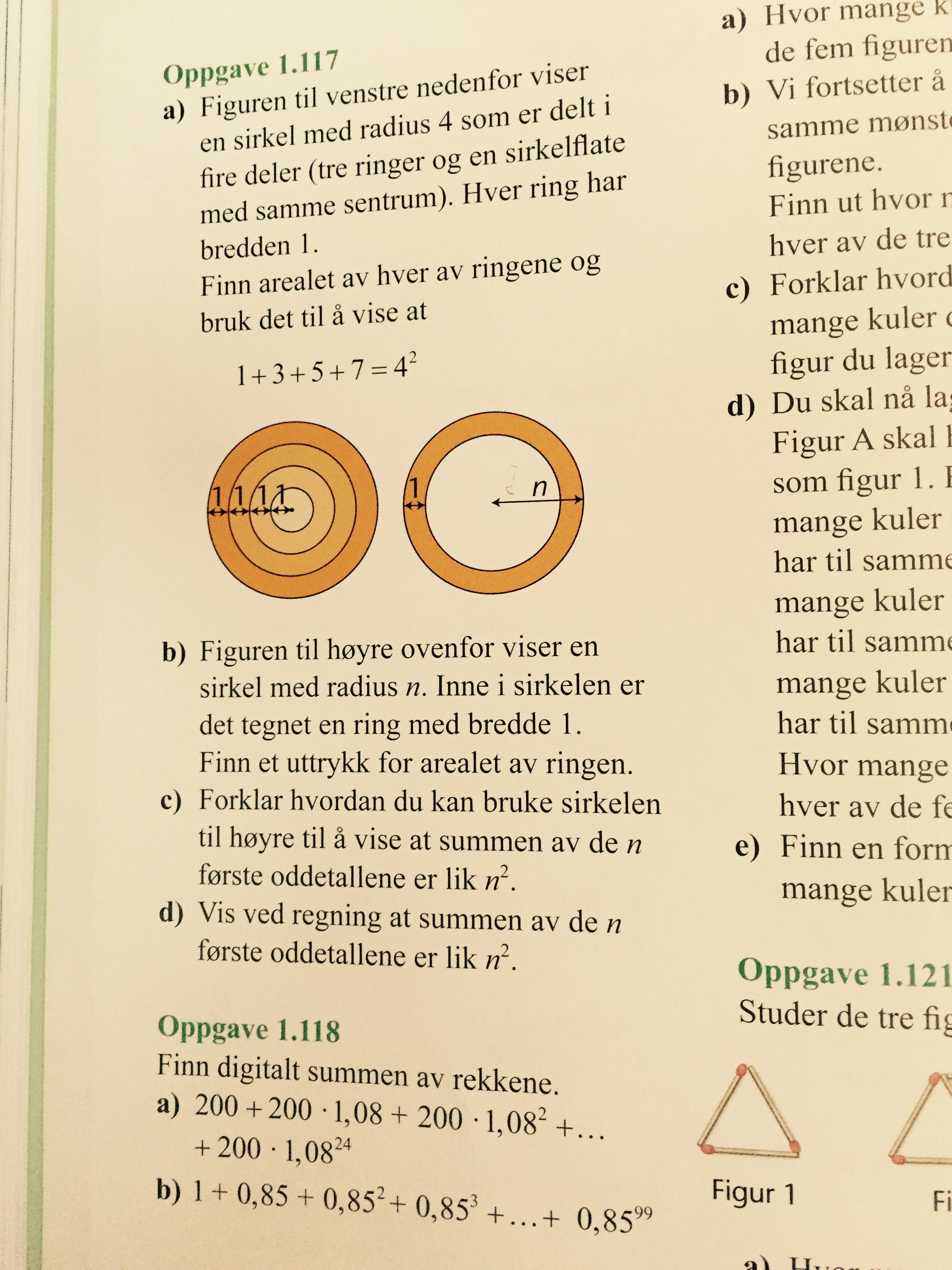

Shopaholic Skrevet 21. august 2015 Del Skrevet 21. august 2015 (endret) Kunne noen ha hjulpet meg me 1.117 c og d - samt 1.118 a (tenker at formelen må være 200*1.08^(n-1), men dette viser ser for å være feil når jeg legger det inn i geogebra ...) Takk for hjelpen Endret 21. august 2015 av Shopaholic Lenke til kommentar

nojac Skrevet 22. august 2015 Del Skrevet 22. august 2015 Shopaholic skrev (På 21.8.2015 den 14.41): tenker at formelen må være 200*1.08^(n-1), men dette viser ser for å være feil når jeg legger det inn i geogebra .. Hva gjorde du med formelen? Den skal summeres fra n=1 til 25 Lenke til kommentar

Shopaholic Skrevet 23. august 2015 Del Skrevet 23. august 2015 nojac skrev (På 22.8.2015 den 14.51): Shopaholic skrev (På 21.8.2015 den 14.41): tenker at formelen må være 200*1.08^(n-1), men dette viser ser for å være feil når jeg legger det inn i geogebra .. Hva gjorde du med formelen? Den skal summeres fra n=1 til 25 La den inn i geogebra (siden den skal løses digitalt) - legger inn sum<200*1.08^(n-1)>, <n>,<1>,<24 > - men får feil svar. Mystisk .. Lenke til kommentar
