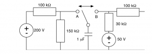

Hei! Oppgaven ber om å finne tidskonstant i posisjon a og b.
I posisjon a vil 150- og 100-motstanden være i parallell om vi fjerner kildene(spenningen), og Rth blir 60. Da finner vi at tidskonstanten er 60 ms.
I posisjon b har de brukt samme fremgangsmåte, men jeg ser ikke hvordan 30- og 100-motstanden kan være parallelle når kretsen er åpen til høyre. Svaret skal forøvrig, i følge fasit, bli 23.1 ms
Det mangler en ledning helt til høyre på tegningen som kobler 100k ohm motstand til kretsen, den skal kobles ned til knutepunktet under 50v spenningskilden.
Det er samme fremgangsmåte,
t=R*C
t=( 1/(1/30+1/100))/1000000 = 23,077
Svaret blir mer nøyaktig 23,077 ms.
