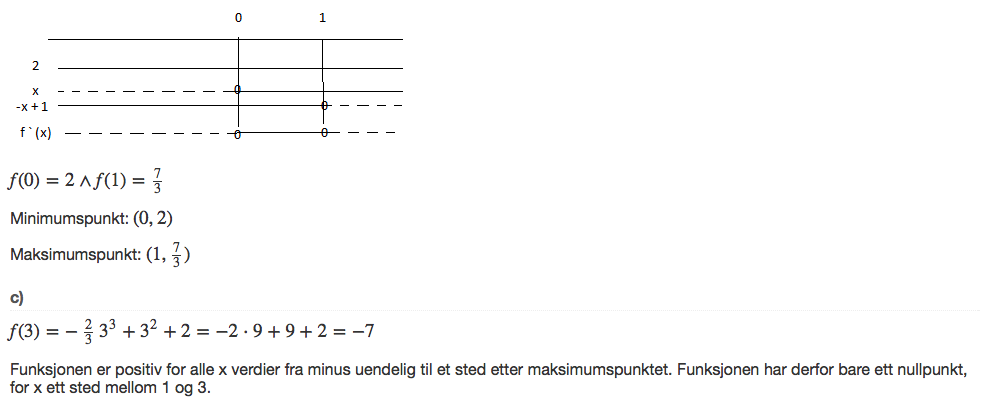

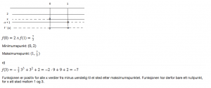

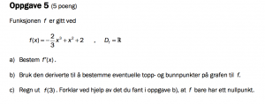

TheNarsissist Skrevet 16. mai 2015 Del Skrevet 16. mai 2015 (endret) Kan noen forklare C til meg? Får ikke helt fasiten til å stemme. Altså forklaringen. Fasit Endret 16. mai 2015 av TheNarsissist Lenke til kommentar
Chris93 Skrevet 16. mai 2015 Del Skrevet 16. mai 2015 En tredjegradsfunksjon (og andre oddetalssfunksjoner) må ha minst ett nullpunkt. Slyngen i funksjonen kan være helt under/over x-aksen og da har funksjonen kun ett nullpunkt. Fasiten sier bunnpunktet og toppunktet begge har et y-koordinat over 0, og da vil slyngen i sin helhet være over x-aksen. Det er lett å se når man tegner grafen. Lenke til kommentar

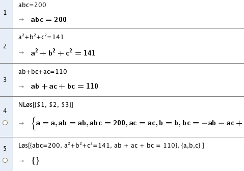

marty93 Skrevet 17. mai 2015 Del Skrevet 17. mai 2015 Hei, noen som kunne hjulpet meg med dette likningssettet, og hvordan man løser det i CAS? Jeg er kjent med komandoer og at man skal bruke krøllparenteser osv, og får det til med andre likningssett, men ikke med dette. Er det noe spesielt med det? Det må jo kunne være mulig ettersom det er en eksamensoppgave! Som dere ser under har jeg prøvd to forskjellige metoder, men ingen av de gir meg verdiene til abc, hva gjør jeg feil? På forhånd takk! Lenke til kommentar
the_last_nick_left Skrevet 18. mai 2015 Del Skrevet 18. mai 2015 Nå tolker programmet ab, ac, bc og abc som variabler. Skriv a * b etc i stedet. Lenke til kommentar
