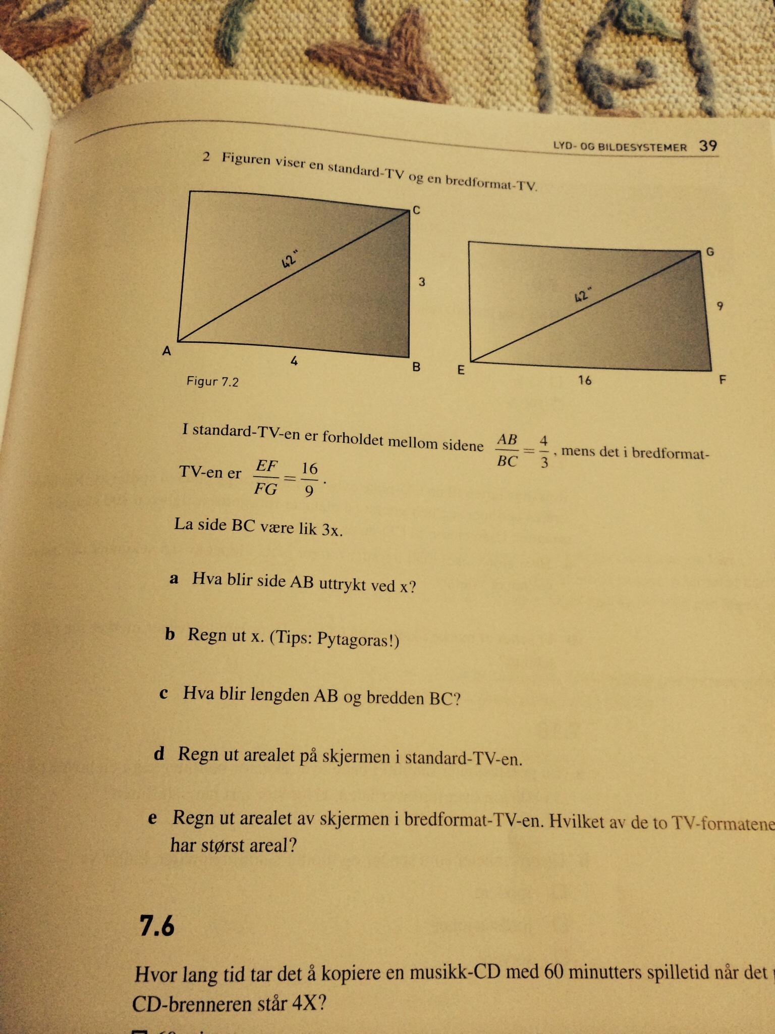

Audi s4 q Skrevet 29. april 2015 Del Skrevet 29. april 2015 Hei! Hva menes med la side BC være lik 3x Og hva blir side AB uttrykt ved x? Hva mener de her? Lenke til kommentar
ilPrincipino Skrevet 29. april 2015 Del Skrevet 29. april 2015 Lengden til side BC er 3x. Hvor lang er side AB? Lenke til kommentar
ilPrincipino Skrevet 29. april 2015 Del Skrevet 29. april 2015 Nei. Du skal finne ut hvor lang AB er dersom BC er 3x. Hvor mange x'er er AB? Det blir en ligning der du skal finne AB. AB/BC=4/3 BC=3x AB/3x=4/3 Klarer du nå å finne AB? Lenke til kommentar

Audi s4 q Skrevet 1. mai 2015 Del Skrevet 1. mai 2015 ilPrincipino skrev (På 29.4.2015 den 19.42): Nei. Du skal finne ut hvor lang AB er dersom BC er 3x. Hvor mange x'er er AB? Det blir en ligning der du skal finne AB. AB/BC=4/3 BC=3x AB/3x=4/3 Klarer du nå å finne AB? så jeg skal finne ut hvor lang side AB er, når BC er 3? Er det pytagoras setning som er løsningen her eller? En merkelig oppgave syns jeg, mulig det er jeg som ikke skjønner den da Lenke til kommentar
ilPrincipino Skrevet 1. mai 2015 Del Skrevet 1. mai 2015 Oppgaven sier at forholdet mellom AB og BC er 4:3. Det vil si at når AB er 4 er BC 3, når AB er 8 er BC 6, når AB er 12 er BC 9, osv. Du ser at når AB er dobbelt så mye, er BC dobbelt så mye. Samme når BC er dobbelt så mye er AB dobbelt så mye. Når BC skal være x ganger lengre enn 3, hvor mange ganger lengre enn 4 skal AB være? Lenke til kommentar
