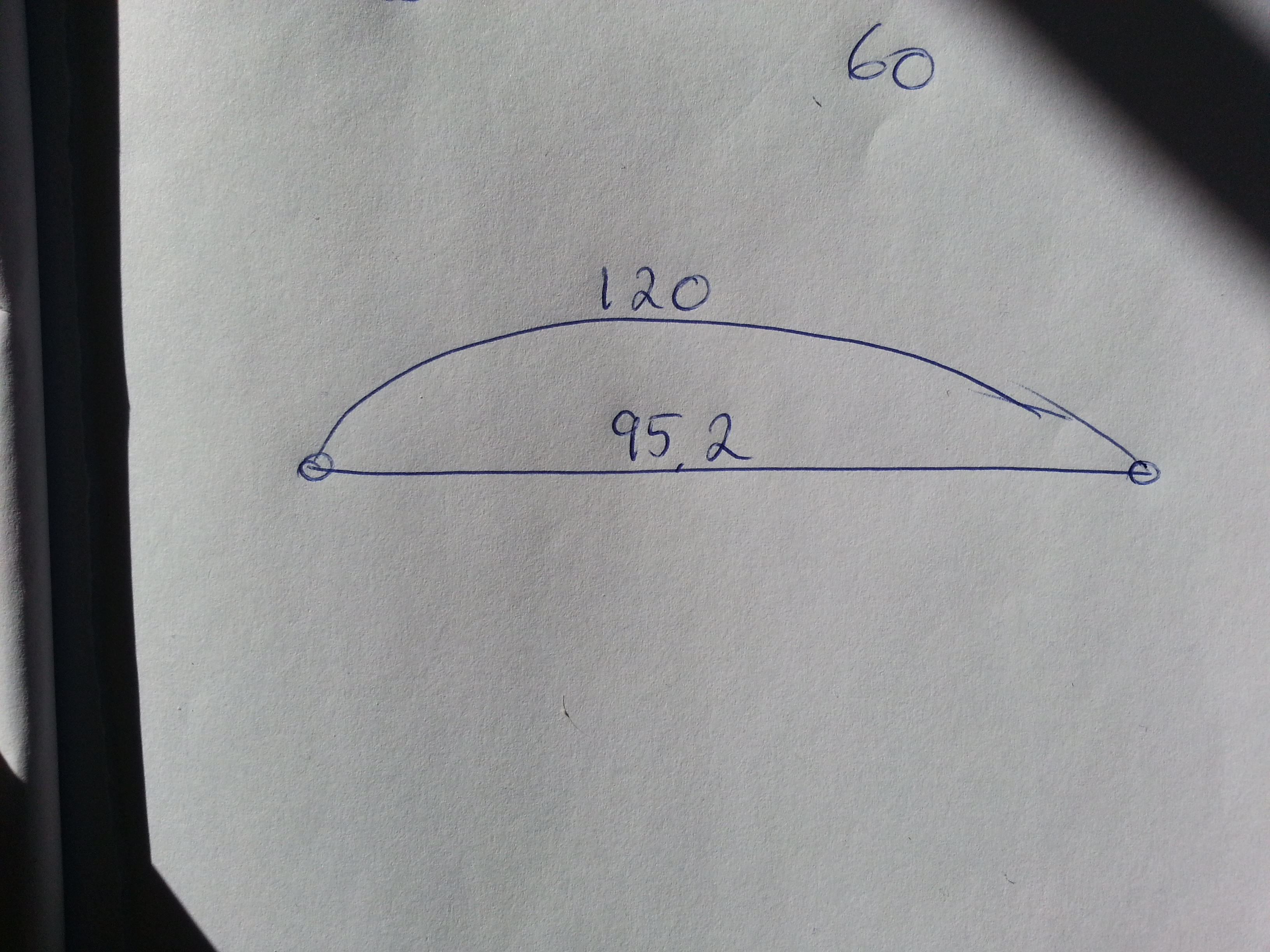

Itek Skrevet 29. mars 2015 Del Skrevet 29. mars 2015 Jeg er litt på bærtur her. Hvordan i alle dager finner jeg radius til denne kurven? Lenke til kommentar
nojac Skrevet 29. mars 2015 Del Skrevet 29. mars 2015 Jeg er litt på bærtur her. Hvordan i alle dager finner jeg radius til denne kurven? 2015-03-29 17.21.11.jpg Siden sirkelbuen er på 120 grader, vil du kunne plassere en innskrevet likesidet trekant i denne sirkelen. (60 graders periferivinkler) Regn ut høyden i denne, og husk at medianene deler hverandre i forholdet 2:1. Fin oppgave, fra R1? Lenke til kommentar

Itek Skrevet 30. mars 2015 Del Skrevet 30. mars 2015 (endret) Jeg er litt på bærtur her. Hvordan i alle dager finner jeg radius til denne kurven? 2015-03-29 17.21.11.jpg Jeg er litt på bærtur her. Hvordan i alle dager finner jeg radius til denne kurven? 2015-03-29 17.21.11.jpg Siden sirkelbuen er på 120 grader, vil du kunne plassere en innskrevet likesidet trekant i denne sirkelen. (60 graders periferivinkler) Regn ut høyden i denne, og husk at medianene deler hverandre i forholdet 2:1. Fin oppgave, fra R1? Ups... Ser den kan tolkes feil veldig lett. 120 er buelengde, ikke grader... (burde satt på enhetene der. - begge enhetene er forøvrig mm) Nei, ikke fra R1. Jeg tegner opp en antenne i 3D og trenger å vite senteret til sirkelen som har denne buen... Endret 30. mars 2015 av Itek Lenke til kommentar
