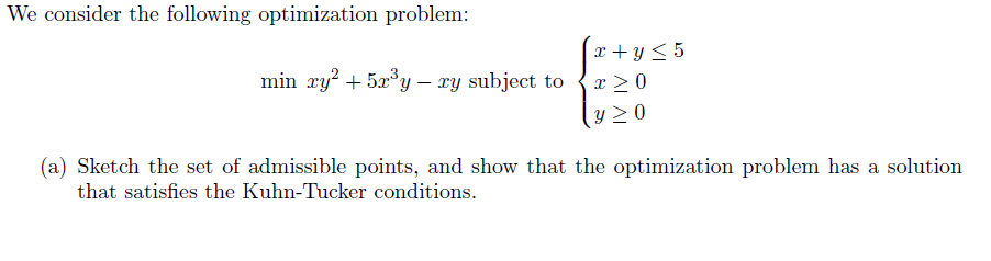

knipsolini Skrevet 11. desember 2014 Del Skrevet 11. desember 2014 (endret) For å bevise at optimeringsproblemet har en løsning som tilfredstiler KT-betingelsene, er det tilstrekkelig å si at den har en løsning siden D er "closed and bounded", fra EVT (extreme value thm)? Endret 11. desember 2014 av knipsolini Lenke til kommentar
the_last_nick_left Skrevet 11. desember 2014 Del Skrevet 11. desember 2014 Du bør ha med at funksjonen er kontinuerlig også. Lenke til kommentar
knipsolini Skrevet 11. desember 2014 Del Skrevet 11. desember 2014 Okei! Hvordan ville det egentlig blitt om funksjonen ikke var kontinuerlig? Og det er altså riktig at den har en løsning fordi D er closed og bounded (i tillegg til at funksjonen er kontinuerlig)? Lenke til kommentar
the_last_nick_left Skrevet 11. desember 2014 Del Skrevet 11. desember 2014 Hvis den ikke er kontinuerlig kan den jo gå mot uendelig midt i området og dermed ikke ha noen løsning. Lenke til kommentar
