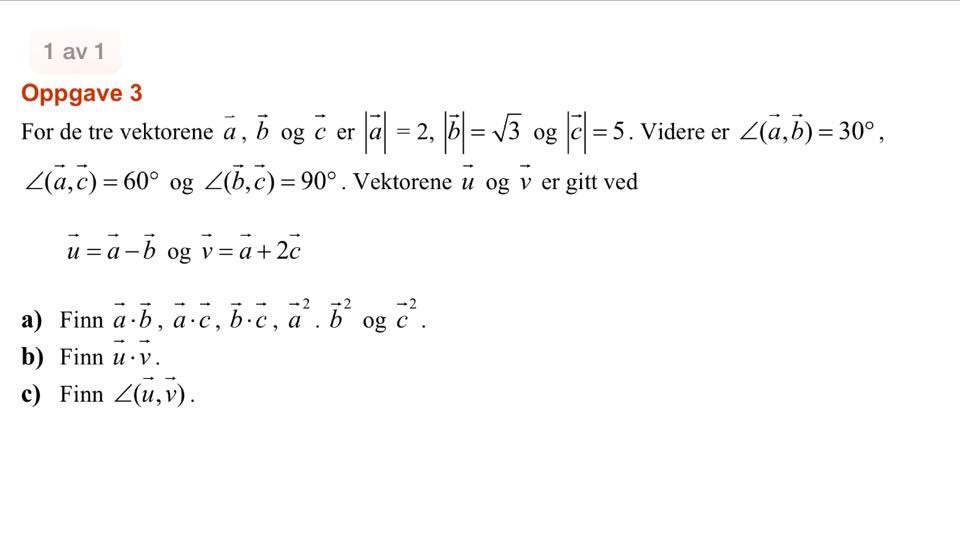

Yob tvaya mat' Skrevet 26. november 2014 Del Skrevet 26. november 2014 Hvordan løser jeg a) her?? Noen sa: "På a*b, a*c og b*c må du bruke skalarprodukt, og de a^2, b^2, c^2 tar du lengden opphøyd i andre!" Men det ser jeg ikke helt ? Kan noen flinke her hjelpe meg med denne r1 oppgaven? Lenke til kommentar
henbruas Skrevet 26. november 2014 Del Skrevet 26. november 2014 Yob tvaya mat' skrev (På 26.11.2014 den 16.54): Hvordan løser jeg a) her?? Noen sa: "På a*b, a*c og b*c må du bruke skalarprodukt, og de a^2, b^2, c^2 tar du lengden opphøyd i andre!" Men det ser jeg ikke helt ? Kan noen flinke her hjelpe meg med denne r1 oppgaven? Skalarproduktet av to vektorer a og b er |a|*|b|*cos(theta) der theta er vinkelen mellom vektorene. a^2 er det samme som skalarproduktet av a og a. Husk at vinkelen mellom en vektor og vektoren selv er 0 grader. Lenke til kommentar
