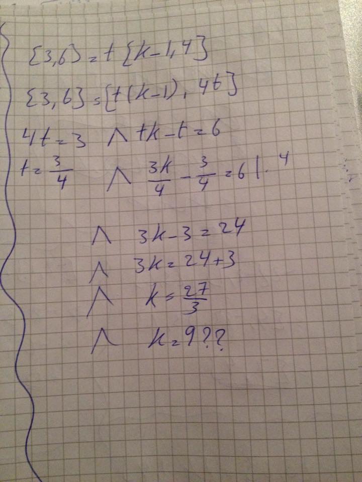

Sa2015 Skrevet 26. november 2014 Del Skrevet 26. november 2014 Heisann! Jeg skal ha R1 matte eksamen i morgen , så det hadde vært SUPERT om noen kunne greie å forklare hvordan jeg kan løse b ! det haste ! Tusen takk ! To vektorer v_1 og v_2 er parallelle dersom det finnes en skalar t slik at v_1=t*v_2. I dette tilfellet må det altså finnes en t slik at [3,6]=t*[k-1,4]. Hvis du ser på andrekoordinatet så er t gitt. Da kan du finne k. Jeg ser ikke det jeg :s hva skal t være da? :s [3,6]=[(k-1)*t,4t] Du ser at hvis de to andrekoordinatene skal være like, så må vi ha 3=4t. Løs for t, og sett så inn i ligningen 3=(k-1)t og løs for k. Slik? svaret ble feil ... k må bli 3 står i fasiten :s Lenke til kommentar https://www.diskusjon.no/topic/1495632-den-enorme-matteassistansetr%C3%A5den/page/1525/#findComment-22153159
Sa2015 Skrevet 26. november 2014 Del Skrevet 26. november 2014 (endret) Heisann! Jeg skal ha R1 matte eksamen i morgen , så det hadde vært SUPERT om noen kunne greie å forklare hvordan jeg kan løse b ! det haste ! Tusen takk ! To vektorer v_1 og v_2 er parallelle dersom det finnes en skalar t slik at v_1=t*v_2. I dette tilfellet må det altså finnes en t slik at [3,6]=t*[k-1,4]. Hvis du ser på andrekoordinatet så er t gitt. Da kan du finne k. Jeg ser ikke det jeg :s hva skal t være da? :s [3,6]=[(k-1)*t,4t] Du ser at hvis de to andrekoordinatene skal være like, så må vi ha 3=4t. Løs for t, og sett så inn i ligningen 3=(k-1)t og løs for k. Slik? svaret ble feil ... k må bli 3 står i fasiten :s nei ! jeg har gjort feil nå... t skal være 3/2 Endret 26. november 2014 av AnnaH Lenke til kommentar https://www.diskusjon.no/topic/1495632-den-enorme-matteassistansetr%C3%A5den/page/1525/#findComment-22153164
Sa2015 Skrevet 26. november 2014 Del Skrevet 26. november 2014 Heisann! Jeg skal ha R1 matte eksamen i morgen , så det hadde vært SUPERT om noen kunne greie å forklare hvordan jeg kan løse b ! det haste ! Tusen takk ! To vektorer v_1 og v_2 er parallelle dersom det finnes en skalar t slik at v_1=t*v_2. I dette tilfellet må det altså finnes en t slik at [3,6]=t*[k-1,4]. Hvis du ser på andrekoordinatet så er t gitt. Da kan du finne k. Jeg ser ikke det jeg :s hva skal t være da? :s [3,6]=[(k-1)*t,4t] Du ser at hvis de to andrekoordinatene skal være like, så må vi ha 3=4t. Løs for t, og sett så inn i ligningen 3=(k-1)t og løs for k. Slik? svaret ble feil ... k må bli 3 står i fasiten :s nei ! jeg har gjort feil nå... t skal være 3/2 men nå blei k = 5 som er feil også :ss Lenke til kommentar https://www.diskusjon.no/topic/1495632-den-enorme-matteassistansetr%C3%A5den/page/1525/#findComment-22153167
Sa2015 Skrevet 26. november 2014 Del Skrevet 26. november 2014 Heisann! Jeg skal ha R1 matte eksamen i morgen , så det hadde vært SUPERT om noen kunne greie å forklare hvordan jeg kan løse b ! det haste ! Tusen takk ! To vektorer v_1 og v_2 er parallelle dersom det finnes en skalar t slik at v_1=t*v_2. I dette tilfellet må det altså finnes en t slik at [3,6]=t*[k-1,4]. Hvis du ser på andrekoordinatet så er t gitt. Da kan du finne k. Jeg ser ikke det jeg :s hva skal t være da? :s [3,6]=[(k-1)*t,4t] Du ser at hvis de to andrekoordinatene skal være like, så må vi ha 3=4t. Løs for t, og sett så inn i ligningen 3=(k-1)t og løs for k. Slik? svaret ble feil ... k må bli 3 står i fasiten :s nei ! jeg har gjort feil nå... t skal være 3/2 men nå blei k = 5 som er feil også :ss Fikk det til nå hahah! gjorde feil heile veien jeg ! TAKK FOR HJELPEN!! Lenke til kommentar https://www.diskusjon.no/topic/1495632-den-enorme-matteassistansetr%C3%A5den/page/1525/#findComment-22153172
