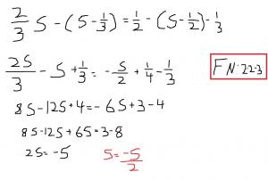

fixxit Skrevet 14. september 2014 Del Skrevet 14. september 2014 Hei. Har ett lite spørsmål angående likninger med brøk. Ser ut til at jeg ikke helt fikser det med og løse ut parantesene, og om det står 1/3-(x-1) skal jeg da bare gange minusen inn i parantesen for og få 1/3-x+1? Dette er likninger med en ukjent, kapittel 3 i sinus forkurs for ingeniører. For eksempel denne 3,115 i cosinus oppgavebok: Finnes det noen greie huskeregler? Hva gjør jeg feil? Først ganger jeg produktene og løser parantesene. Så finner jeg fellesnevner som jeg faktoriserer, ganger så med de faktorene som ikke er i nevner inn med teller, kan dermed forkort og stryke nevneren. Isolerer S for seg og tall for seg ved og flytte over og endre fortegn, allikevel er det noe jeg gjør galt :/ Lenke til kommentar
Imlekk Skrevet 14. september 2014 Del Skrevet 14. september 2014 Hei. Har ett lite spørsmål angående likninger med brøk. Ser ut til at jeg ikke helt fikser det med og løse ut parantesene, og om det står 1/3-(x-1) skal jeg da bare gange minusen inn i parantesen for og få 1/3-x+1? Jeg liker at du sier at du multipliserer inn . En grei måte å tenke på illustreres ved følgende eksempel: Å trekke fra en parentes er det samme som å legge til en negative parentes... om det gir mening. Det forklarer i det minste hvorfor man multipliserer inn . Angående oppgaven du får feil svar på, så gjør du noe rart noe på høyresiden fra første linje til andre linje. Det du gjør er følgende: Forklart med ord, så får du det for deg at du skal multiplisere det første leddet (brøken ) inn i parentesen sammen med . Annet enn det så ser det bra ut. Lenke til kommentar
fixxit Skrevet 14. september 2014 Del Skrevet 14. september 2014 AHH. Takk så med en gang hva du mente, jeg skal jo bare gange inn (-1) og ikke brøken Lenke til kommentar
Imlekk Skrevet 14. september 2014 Del Skrevet 14. september 2014 AHH. Takk så med en gang hva du mente, jeg skal jo bare gange inn (-1) og ikke brøken Oui. Det kan være vanskelig å se sånne åpenbare feil, når du allerede har bestemt deg for hvordan utregningene er. Et nyttig triks for å fange slike feil er å regne baklengs. Starte med svaret, og så utlede tilbake til det du startet med. Lenke til kommentar
